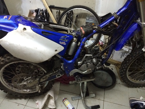

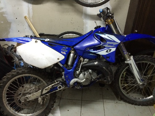

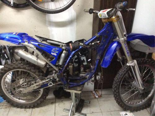

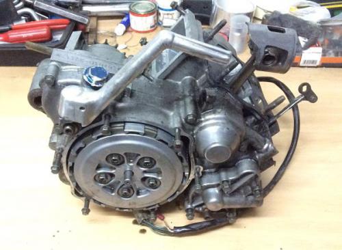

Bonjour à tous ,
suite à la vente de mon 125 RM pour des raisons financières , une grosse envie de re-gouter aux galères joies de la mécaniques et de la boue
je me dégote donc un 125 Yz de 2003 (vendu pour un 2004) avec le moteur bloqué. le gars à serré car il n'a pas changé le piston , il est honnête et sa me va bien.
Le proprio n'en sait pas plus , il n'as pas ouvert le moteur tellement il été dégouté et à pas envie de faire des frais. Bref je prend le risque , quite ou double et je lui achète en l'état, sans ouvrir le bloc.

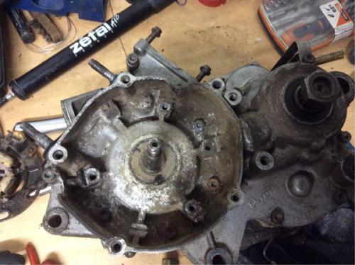

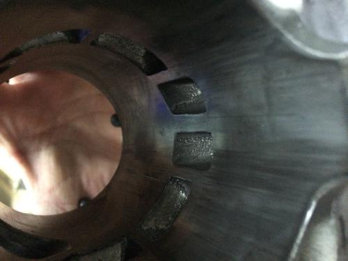

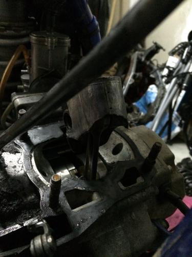

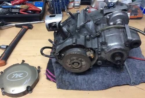

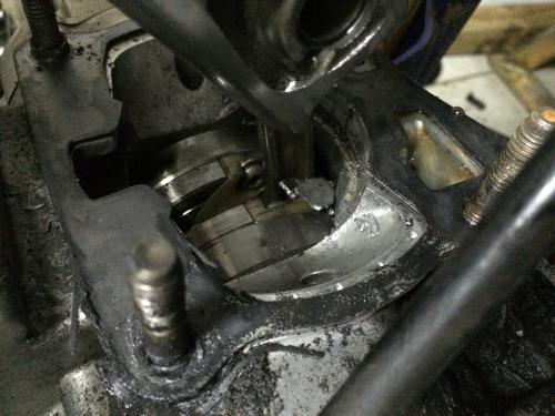

De retour à la maison , Je démonte le haut moteur et les dégâts sont assez important :
- Jupe du piston cassée
- Culasse bien piquetée

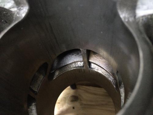

- Lumière de cylindre avec un "Pet" + quelques traces sur le traitement
- Vilebrequin bloqué avec le reste des morceau du cylindre
Quelques photos en vrac
Au programme :

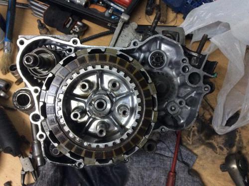

Démontage moteur complet
remplacement vilebrequin par wiseco
Contrôle boite de vitesse
nikasil cylindre
Piston wiseco
rectification culasse
nettoyage carbu par ultrason
remplacement filtre Air
Nettoyer boite à air
vidange & spy fourche
vidange amortisseur
réfection étrier frein arrière
graissage roulement biellette - bras oscillant - colonne
remplacement kit plastique
purge liquide de frein
Rodage

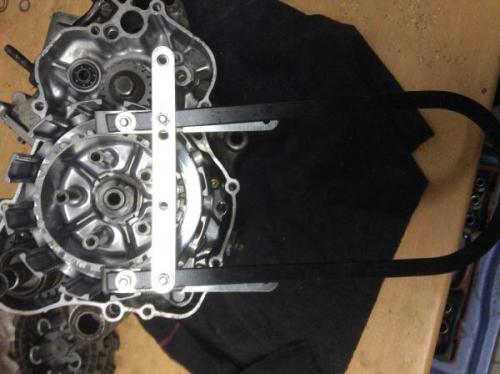

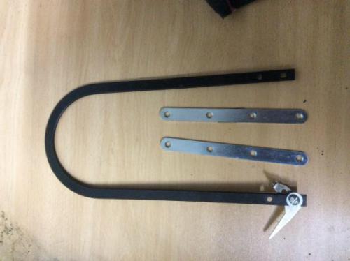

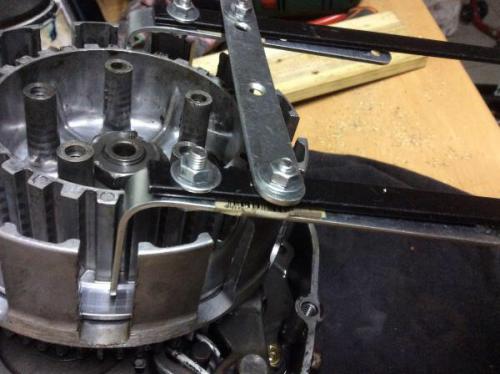

- - pack-man   Un peu de news , j'ai commandé mon arrache vol...   25 Jun 15 à 15:16

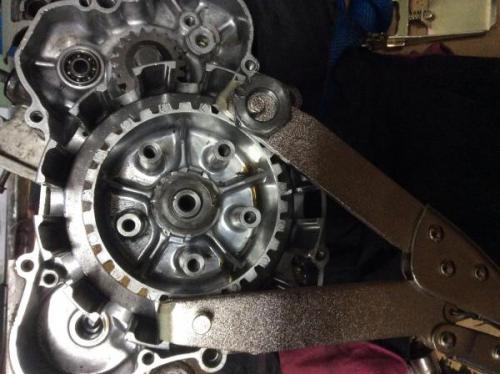

- - pack-man   Hello J'ai reçu mon arrache volant et contin...   30 Jun 15 à 18:07

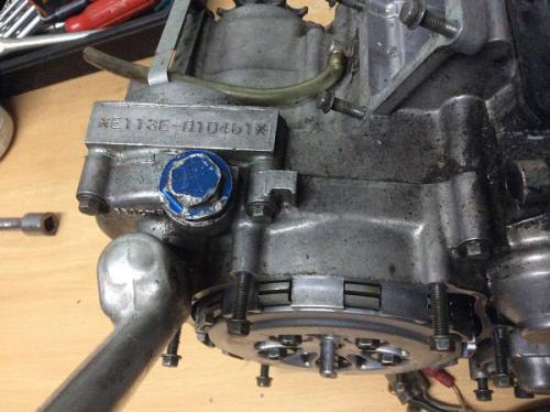

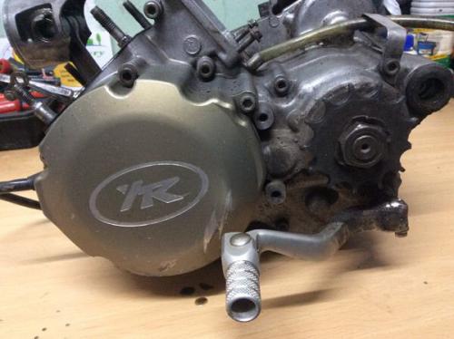

- - pack-man   Dépose de la platine d'allumage , la sa se c...   30 Jun 15 à 18:33
- - pack-man   Le père noël est passé   8 Jul 15 à 17:13
- - KrT   Pour ton écrou d'embrayage, enlève le a la clé...   8 Jul 15 à 19:30
- - pack-man   Salut , j'ai pas de clé à choc je vais achete...   9 Jul 15 à 07:35
