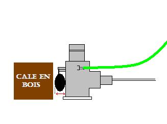

dee83340
Alors pour re-régler ta hauteur de cuve tu procè... 26 Jun 15 à 10:20
dee83340 Et bien entendu sur une surface plane, de niveau ,... 26 Jun 15 à 10:31
