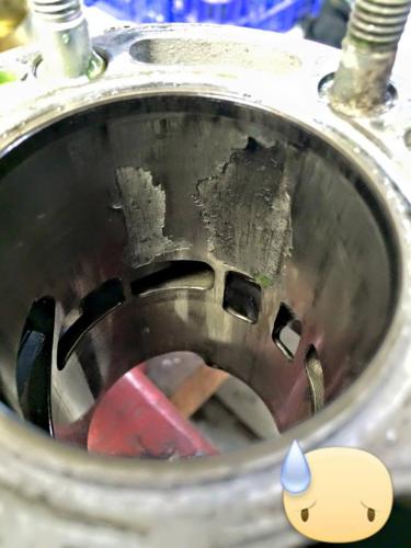

Salut à tous, je viens de recevoir mon cylindre qui a été traité par Airsal et j'ai 2 petit interrogation , un léger accro (Je précise que la petite aspérité accroche à l'ongle.) est présent sur le haut du cylindre voir photo et aussi au niveau de la valve le cylindre a aussi été sablé sa ne risque pas d’endommager la valve qui de base avait un revêtement lisse similaire à un nikasil?

- - gaetancop   pour la valve, ca si tu parle du "défaut...   16 Jul 15 à 17:16
|- - RaWNeWz   Citation (gaetancop @ 16 Jul 15 à 18:16 )...   16 Jul 15 à 17:25
- - Kiksystem   Je pense que ça peut aller, et si c'est deglac...   16 Jul 15 à 17:24
- - Cyril44   Pour ton trou dans le cylindre c'est une bulle...   16 Jul 15 à 17:46
|- - RaWNeWz   Citation (Cyril44 @ 16 Jul 15 à 18:46 ) P...   16 Jul 15 à 18:03
- - Kiksystem   Vas y molo avec du 800 c'est bon mais garde le...   16 Jul 15 à 18:44
|- - Cyril44   Citation (Kiksystem @ 16 Jul 15 à 19:44 )...   16 Jul 15 à 18:49
- - Cyril44   Papier 800 puis 1000 puis 1200, si t'as un out...   16 Jul 15 à 18:46
- - gaetancop   en effet bizarre qu'ils l'ai sablé! p...   16 Jul 15 à 18:56
|- - RaWNeWz   Citation (gaetancop @ 16 Jul 15 à 19:56 )...   16 Jul 15 à 19:05
- - RaWNeWz   Pour le papier à poncer et la dremel je parlais po...   16 Jul 15 à 19:03
|- - Cyril44   Citation (RaWNeWz @ 16 Jul 15 à 20:03 ) P...   16 Jul 15 à 21:18
- - RaWNeWz   Je rajoute quelque photo merci de donner vos avis....   16 Jul 15 à 21:36
- - Kiksystem   Ah oui du sale boulot en effet...   17 Jul 15 à 03:31
- - RaWNeWz   Vous n'auriez pas des photos de cylindre bien ...   17 Jul 15 à 04:33
- - Cyril44   J'ai pas de photo mais lorsque que j'ai en...   17 Jul 15 à 05:13
- - Stifler   Le sujet des boîtes qui font du nikasil a déjà été...   17 Jul 15 à 05:47
- - RaWNeWz   Ouais merci de ces renseignements j'aurais pay...   17 Jul 15 à 06:24

- - RaWNeWz   Réponse Airsal: Je précise que j'ai lu la mème...   17 Jul 15 à 08:15
- - Stifler   S'il n'y a pas d'aspérité en passant l...   17 Jul 15 à 08:34
- - RaWNeWz   Non en passant le doigt pas de soucie me voila ras...   17 Jul 15 à 08:46
- - Stifler   => Fiche d'atelier de Maxx, tu vas au 5) Ch...   17 Jul 15 à 10:12
|- - RaWNeWz   Citation (Stifler @ 17 Jul 15 à 11:12 ) =...   17 Jul 15 à 17:23
- - Stifler   Et as-tu démonté le cylindre depuis, voir comment ...   17 Jul 15 à 11:21
- - RaWNeWz   Question poser à Airsal Les emplacements de valv...   17 Jul 15 à 12:29

- - RaWNeWz   Salut à tous aujourd’hui j'ai décidé de ...   21 Jul 15 à 08:27
- - pack-man   Ca sort d'où ces rayures tu ne les avaient pas...   21 Jul 15 à 08:59
|- - RaWNeWz   Citation (pack-man @ 21 Jul 15 à 09...   21 Jul 15 à 09:26
|- - RaWNeWz   Citation (pack-man @ 21 Jul 15 à 09...   22 Jul 15 à 22:30
- - Kiksystem   Ouais c'est l'emballage ou le transport ça...   21 Jul 15 à 09:48
|- - RaWNeWz   Citation (Kiksystem @ 21 Jul 15 à 10:48 )...   21 Jul 15 à 10:09
- - Kiksystem   C'était emballé comment ton colis?   21 Jul 15 à 10:14
- - RaWNeWz   Citation (Kiksystem @ 21 Jul 15 à 11:14 )...   21 Jul 15 à 11:28
- - pack-man   Citation (RaWNeWz @ 21 Jul 15 à 12:28 ) C...   21 Jul 15 à 13:13
- - RaWNeWz   Citation (pack-man @ 21 Jul 15 à 14...   21 Jul 15 à 14:42
