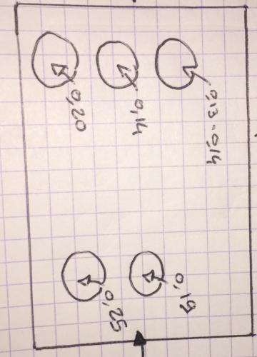

Bonjour après contrôle de mon jeux de soupape voilà les valeurs obtenue si quelqu'un pouvais me renseigner sur les pastilles vendu pour récupérer les jeux préconiser

Il faudrait déjà savoir quelles sont les valeurs des pastilles déjà en place.

bonjour je rentre juste d'un voyage ! Alors déjà c 'est pas bien de se moquer d'un amateur comme moi lol non blague à part je viens de démonter les arbre a cames pour voir les pastille en place et à ma surprise côté admission sur les 3 pastille une'seul pastille à un numéro le (7) et même chose côté échappement une seule pastille avec le numéro (76) jais essayer avec le'site de conversion que vous m avez conseiller mais je mis perd donc jais besoin de votre gentillesse pour m éclairer sur les pastille que je doit commander pour récupérer le jeux préconiser encore un grand merci pour vos future réponse zefa.

Tu retire tes pastilles en les repérant, tu vas les faire mesurer chez un mécano (un vrai) avec un micromètres (pas de pieds à coulisse) comme ça tu connaîtra leur épaisseur car sans ça on peut pas savoir qu'est-ce qu'il te faut comme pastilles.
Une petite question, c'est quoi comme soupapes de l'acier ou du titane ?
Maintenant exemple :
Jeux aux soupapes admissions doivent être compris entre 0.15 et 0.20 (c'est un exemple,à vérifier dans le manuel), tu as un jeu de 0.10 avec une pastille de 1.75, comment calculer la valeur de la nouvelles ?
Calcul : jeu relevé = 0.10 + épaisseur de l'ancienne pastille 1.75 = 1.85
A ce résultat tu retire le jeu qui est préconisé dans le manuel 0.15 = 1.7
Tu devras monter une pastille de 1.7 pour être dans la tolérance de 0.15/0.20

Bonsoir à tous D après mes calculs seul 2 soupapes sont dérégler 1 admission 1 échappement il faudrait pour échappement une pastille de 150 et pour admission une pastille de 145 j aimerais avoir confirmation d'une personne qui maîtrise cela se qui est pas mon cas merci pour vos réponse
