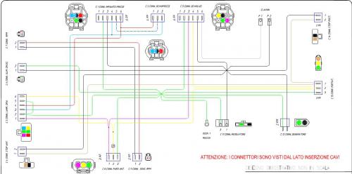

Ci joint le schema hm ( c'est plus joli sur le papier que sur la moto ! )
J'ai trouvé sur le net cette page , je ne suis pas sur que c'est le meme que ma moto mais les mesures de ma bobine comme indiqué sont dans les normes.

Citation (Mxaddict @ 20 Oct 15 à 18:48 ) *
Merci , c'est bon a savoir.
Le rotor c'est juste un aimant en gros ? comment le verifier ?
pour le rotor j'ai juste entendu parlé d'un souci un coup (par Benoit). il y a un endroit sur le rotor où il y a un "déport" qui permet au capteur déterminer le moment de l'alumage. Ce déport était tellement usé que le capteur ne le prenait pas. Par contre, grosse énigne pour deviner comment user ça !
t'as essayé de bien poncer tes masses ?
Sur la 125, j'ai euun souci d'humidité qui s'est mis dans mes conecteur, ca marchait aussi beaucoup moins bien. après une bonne paire de nettoyage et soufflage ca a remarché (c'était une bonne galère à Loon au milieu du circuit..). Par contre je ne saurai pas trop quel produit utiliser pour nettoyer les connecteurs.
Un autre coup c'était goulu qui n'avait dépanné en changeant mon antiparasite à Chronovert..
Par hasard, est ce que ton antiparasite se clipse bien sur ta bougie. (J'en ai déja vu un bidouillé chez Benoit, la bougie ne tenait pas bien)

un peut de nouvelles .
Apres avoir tout vérifier sans rien trouver , le mécano a fait un essai avec un cdi d'une autre crf.
Bingo étincelle !
donc cdi hs ....
le miens est un denso 071000-3700 KRNL-E
il me dit avoir essayé un KRNK-ED
Il me reste à en trouver un d'occaz pour remonter cela .
la panne du dci peut être du a quoi?
Goulu tu ne vends pas de pièces a tout hasard?
Si vous avez ca a vendre n'hésitez pas .

Par contre j'ai du mal à comprendre que le cdi claque juste un calage....??
Ça dois pas être dur à trouver un cdi sur lbc
Mxaddict
posté 28 Oct 15 à 16:17
Messages : 1957
Inscrit : 5-October 08
Lieu : 62
Membre no 7218
je me souviens avoir braqué en buté d'un coup au moment de la coupure ,
est ce que un fil aurait pu cassé ?...je vais regarder une fois l'ensemble récupéré .
