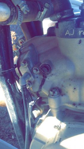

Bonsoir
Je me suis aperçue d'une fuite sur le coté de mon cylindre je ne sais pas se que c'est j'ai besoin de votre aide merci
C'est une 125 sx de 2008

Salut,
Ce n'est rien, c'est l'axe de rotation de ta valve qui laisse échapper du mélange brulé, tu dois rouler avec un réglage carbu trop riche ou ne pas assez monter dans les tours ta moto.

Citation (jujucoy @ 3 Nov 15 à 10:50 ) *
Salut,
Jujucoy
tout à fait xthumbup.gif il me semble me rappeler qu'il y avait un torique sur l'axe ??? a confirmer .
Salut,
Jujucoy
Ma moto ne repars pas directement quand je mais poignet dans l'angle j'ai nettoyer le carbu changer la bougie toujours pareil a mon avis je pence que je suis trop riche (en essence ) lol pourtant je n'es rien changer au niveau du carbu appart baisser le ralentie car il était devenue trop haut

Se weekend je vais regarder ma vis de richesse si elle n'a pas bouger sur le manuel il me dise 1.5 tour
J'ai vue qu'on pouvais nettoyer ces valve échappement quelle sont les étapes a faire appart les 2 petit carters sur les coté pour voir les valve je ne ces pas par ou les lavé

Pour la fuite, prévoir les 2 joints toriques et les 2 toles freins (qui doivent être usées).
Pour le nettoyage des valves, démontage du cylindre (prévoir un joint d'embase, en profiter pour le piston), de la plaque avant (prévoir un joint de rechange), des cames, et enfin la valve.
joint torique : 0770008020
tole frein : 50337079000
joint plaque avant : 50337046200
