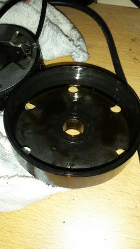

Bonjour à tous ,
Je suis actuellement en train preparer le cadeau de Noël a ma fille (un conti 50rx)
C'est la même chose qu'un ktm 50 lc moteur morini .
Lors de l'achat j'ai eut l'impression que le moulin patinait ...
J'ai donc décider de refaire complètement le moteur afin d'avoir quelque chose de sain .
Lors de la dépose de l'embrayage a 3 patin je me suis aperçu que la cloche n'etait pas terrible on sens une grosse déformation au doigt .
Je me demandait si quelqu'un avait des info sur les coté mini maxi de ces moteur car les pièce coûte la peau du c.. .
Si je pouvait replacer seulement les garniture avec les rondelles belville sa m'arrangerai .
Et au passage si il y a un bon du reglage de ces embrayage au niveau des rondelle belville je prend xthumbup.gif
Merci à tous

Une petite photo en plus
