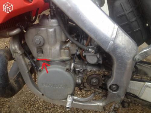

bonjour a tous voila je suis a la recherche d'un 250 cr a l'ancienne smiley_14
donc voila j'ai été essayer une 250 cr de 1993 aujourd'hui donc l'essai a été bon car la moto roule fort (normal pour un 250)
très bonne compression
donc en regardant le moteur de plus près j'ai vu qu'il y avait une une trace d’huile a cette endroit la comme indique sur la photo (je précise que ce n'est pas la photo de la moto)
car il y a de l huile aussi a la sortis du cylindre la ou le pot rentre
donc la personne a changer piston
realisage du cylindre
vilebrequin avec roulement
cela date de 2010 mes il ma dit qu'il a fait que maximum 20heures depuis que ça été fait car le monsieur et une personne de 55 ans passionner de moto car il est moniteur de conduite moto cross et il s'en servait que très rarement l'hiver car il a aussi un 500 cr plus un 250 crf et une autre que je ne me rappelle plus , car le piston a été aussi refait en 2014 en sachant que l'ancien n'avait rien il me la fait voir
donc que penser vous cette trace d huile que je reproduit avec la flèche rouge l'huile va jusqu'au trait rouge

si l huie sort du pot c est qu il a une carburation trop riche apres quan sa coule sapeu se poser a cette endroit pour etre sur il faudrait moteur en marche mettre un coup de nettoyant frein bien sur la trace si il y a un changement de regime c est qu il y a une prise d air mais c est rare et vu que la moto a l air de bien fonctionner
en tout cas c est un tres bon achat et si tu veu l ameliorer il y a plein d astuce et surtout plein de pieces sur le bon coin la moteur par exemple le meme de 1992 a 2001 mis a part en 97 la culasse et le piston qui change et en 98 le carbu qui est relié a l allumage par un powerjet mais sinon c est un des meilleur moteur 2 temps pour preuve service honda refabrique des 250 cr sur base d un chassis de crf 250 avec se fameux moteur xthumbup.gif

bonsoir merci de ta reponse malheureusement je ne peu pas essayer ce que tu viens de me proposez car je dois lui donner reponse demain pour savoir si je prend la moto ou pas
car si d'apres il y aurai prise d'air a cette endroit la moto aurai pas beaucoup de compression non ??
car ellee a une bonne compression

si tu voit qu elle tourne bien c est que c est juste de l huile de melange qui na pas brulé tu la touche a combien ?

salut 1000 euros sa va , pour la fuite à la limite ce n'est pas grave tu change le joint d'embase ,

ba la personne a l'air d'etre honnete mes bon apres on n'est jamais sur de rien car l'essai de la moto etait bon car puissante et monte bien dans les tour
avec une grosse compression
ces surtout cette trace d'huile qui me met le doute

au pire tu nettoie et tu redemare mais une fuite a se niveau a mon avis la moto elle tournerait comme une poatate
