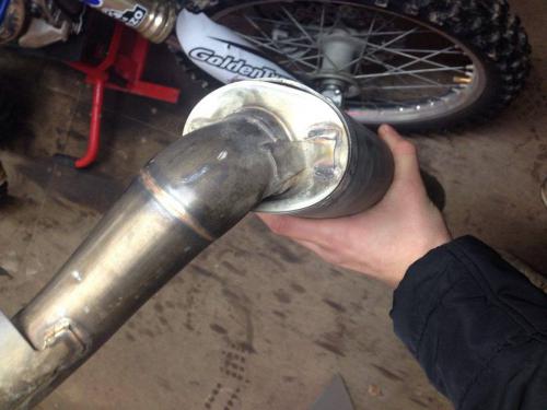

bonjour,
j'ai recuperé un pot d'échappement pensez vous que ça serait possible de replier ça, si oui avez vous des techniques particuliere et un ordre de prix pour un pot comme ça
merci

Perso ca me parait compliqué de le redresser sans 'déchirer' la tole et ou le tube... Je pense qu'il faudrait refaire une pièce d'accostage et la ressouder au tube en le rétrécissant de 10 mm si besoin.
Enfin si j'ai bien compris tes photos.

moi je ferais sauter les pope et je chaufferais au chalumeaux pas a rouge juste un peu moins le tube dans un etau et je le ferais revenir au marteau apres tu verras sur le moment comment ca va
mais vu l etat tu perd rien a essayer ca peut pas etre pire
ou comme la dit germaindemailly coupe a ras et resoude une piece a l identique

je vais d'abord essayer en chauffant du coup je perds rien de toute facon et sinon je verrai bien le pot n'a pas de valeur de toute facon ?

Oui voila essais déjà tu n'a rien à perdre, au pire tu abimes ce qui devra être enlevé alors...
Si en redressant c'est pas trop dégueu tu pourras peut être recharger si y'a des fissures ? a voir avec un Pro. Sanders est pas dans le coin??

le top il te faudrait une enclume pour travailler a chaud c est ce qu on fait nous pour l acier dans les chaufferies
