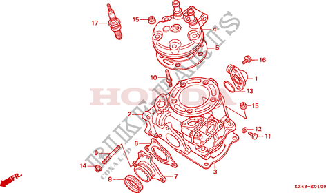

[font="Arial"][/font]Bonjour à tous , suite a une restauration moteur d'une honda 125 cr de 1991 je suis à la recherche d'information sur le cylindre de celle ci .
En effet, le cylindre present sur la moto est un cylindre a valve HPP , celui ci aurai besoin d'une rectification niquasil suite a une belle marque .
Je fais appel a vous , afin de savoir si les cylindres des années suivantes de 1992 à 1997 pour la 125 cr serait identiques ????

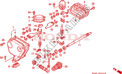

J'ai pu voir que les carters de valves reste les même sauf l'inscription CRV au lieu de HPP et le cylindre identique exterieurement parlant !
Au vue des references sur les vues eclatées il semble bien identique mais avec des references constructeur differentes , j'en fais donc appel a vous , amis rider afin de savoir si l'un d'entre vous a deja monté un cylindre de 92 à 97 avec les valves HPP de 1990/1991 .
CYLINDRE DE 1991

VALVES DE 1991
