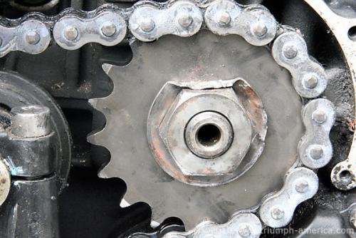

Salut les gars
me revoilà sur le fofo après un long moment d'inactivité du à la perte de mon mot de passe mais un modo m'a parfaitement aidé je le remercie.
Pour en revenir a mon souci, j'ai voulu dévisser mon écrou de sortie de boite qui tient en place le pignon afin de mettre un 14 dents à la place de mon 13. Alors comme je fais d'habitude la technique branleur le U dans les rayons et je dévisse mais la impossible. Je me dis aller à la pâteuse mais toujours rien il bouge pas. Et la je m'énerve un peu je reprend mon cliquet je met une rallonge je force comme je suis con en beng un rayon... J'ai appelé kawa ils m'ont dis de couper l'écrou... Personne n'aurait une solution qui pourrait faire en sorte de garder mon écrou ?...
merci de votre aide

juste comme ca, tu n'aurais pas oublié de déplier la rondelle qui permet de bloquer ton écrou une fois serré ?
sur la photo on voit bien mais quelque fois, certains ne la plie qu'à un petit coin
