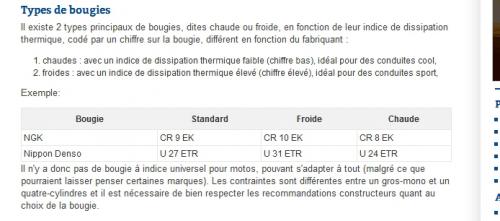

- - goulu   ngk b9egv seras surement la solution a ton problem...   30 Aug 16 à 03:09
- - Kiksystem   Oui monte déjà la bonne bougie!! C'est...   30 Aug 16 à 04:12
- - Fan2T   De 92 a 2004 c'est BR8EG pour le 250 CR. Mes s...   30 Aug 16 à 04:21
- - Maxx   d'après le site NGK c'est bien une BR8EG d...   30 Aug 16 à 04:23
- - Maxx   après mes deux temps à l'époque, pour le rodag...   30 Aug 16 à 04:28
- - goulu   j'ai bien dit B9EGV (bougie sans restistance ...   30 Aug 16 à 09:26

|- - Maxx   Citation (goulu @ 30 Aug 16 à 17:41 ) j...   30 Aug 16 à 11:29
