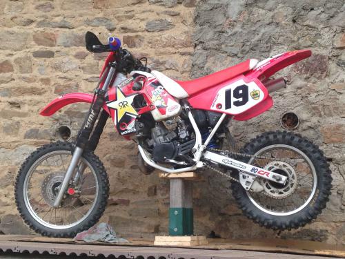

Bonjour à tous !
Je suis nouveau sur le forum ,je me présente je possède un 300 gasgas 2t de 2003 et un 80cr de 1995
Je suis en train de retaper le 80cr mais j'ai quelque question si des connaisseurs..
J'ai changé tout les roulements biel..bras oscillant , jante.. Et la j'étais au niveau de l'amortisseur !!
Il est mou... Je voulais le reconditionner.. Mais je voulais savoir si je pouvais mettre de l'air au lieu de l'azote et la quantité d'huile...?
Je n'ai pas trouve la revue technique..si des possesseurs de la même moto !je suis preneur
Et ensuite est t'il possible d'adapter des pièces d'as partir 1996 ? Comme fourche amorto réservoir ou autre..?
Ça fait beaucoup de question mais je trouve très peu de réponse à ce sujet !!
Cordialement

FURY MX
posté 29 Aug 16 à 11:03
Messages : 798
Inscrit : 17-June 16
Membre no 18170
tes obliger de mettre de l'azote et tu ne peut pas le faire parceque sa se purge sous pression , a moin que t'ai les connaissances et le matos
Mathieu69440
posté 30 Aug 16 à 05:24
Messages : 2
Inscrit : 29-August 16
Membre no 18274
ok merci je vais essayé de me renseigner sur les quantités
