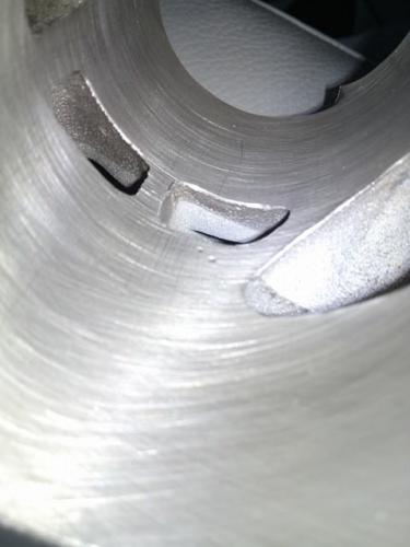

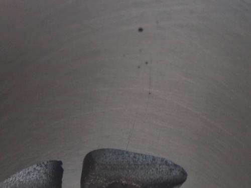

J'ai retiré la culasse de ma 125CR 91. Et disons que j'ai quelques petites traces sur un côté du cylindre, néanmoins je ne ressent RIEN au doigt ou à l'ongle. Sauf sur la culasse et le dome du piston où j'ai de gros pocs mais je ne vois pas d'où cela peut venir....
Merci de me dire ce que vous en pensez.

- - eddie76   Si ton piston à que 10h, est ce que ton carbu est ...   7 Dec 16 à 05:11
- - rrr   Salut la tu est bon pour une métrologie du cylindr...   7 Dec 16 à 05:39
- - fabien4455   Eddie : Ma bougie était marron chocolat avant l...   7 Dec 16 à 07:00
|- - eddie76   Citation (fabien4455 @ 7 Dec 16 à 15:15 )...   7 Dec 16 à 07:08
|- - fabien4455   D'accord je mettrai un piston neuf, sinon je v...   7 Dec 16 à 07:14
- - eddie76   Tu peux encore poncé un peu avec un papier plus fi...   7 Dec 16 à 07:51

- - eddie76   le piston a une belle rayure. pour le cylindre, ...   13 Dec 16 à 11:02
|- - fabien4455   Citation (eddie76 @ 13 Dec 16 à 18:17 ) l...   13 Dec 16 à 11:03
|- - eddie76   Citation (fabien4455 @ 13 Dec 16 à 18:18 ...   13 Dec 16 à 11:08
|- - FURY MX   Citation (fabien4455 @ 13 Dec 16 à 18:18 ...   13 Dec 16 à 11:13
- - fabien4455   Quel prix ça coûte ? :/ Et je devrai passer à la...   13 Dec 16 à 11:26
- - TXP51   Je dirais plutôt que le nikasil est en fin de vie,...   13 Dec 16 à 12:57
|- - fabien4455   Citation (TXP51 @ 13 Dec 16 à 20:12 ) Je ...   13 Dec 16 à 13:02
