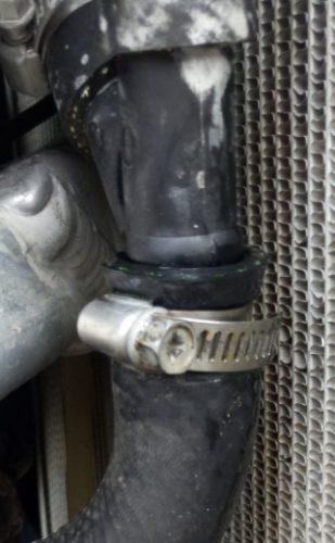

Bonjour,
Je viens d'acquérir un 250 KXF de 2007, je me suis aperçu qu'apres quelques minutes de chauffe, j'ai du liquide de refroidissement qui sort de la durite au niveau du Y a mi hauteur du radiateur à droite de la moto.
Quelqu'un a déjà eu se soucis sachant qu'elle démarre à chaud ou à froid Nikel, pas de problème de ralentie.
Merci.

Elle est Nikel la durite on dirait qu'il y a de la pression, j'ai beau serrer mais ça sort à l'extrémité de la durite.
Je te met une photo.
Merci pour ta réponse.

Si t'as de la pression dans le circuit de refroidissement il faudrait voir du coté du joint de culasse.
Que ce passe t-il lorsque tu ouvre le bouchon de radiateur et que la moto tourne ?

Attention aussi que la pipe ne soit pas déformée.
Mais si la durite est bonne, 80% de chance qu'il y ai un joint de culasse.
Ton bouchon de radia est surement défaillant aussi, sinon il devrait s'ouvrir
Citation
je me suis aperçu qu'apres quelques minutes de chauffe...
C'est un 4T, ne le laisse pas chauffer a l’arrêt pour rien, c'est bon pour un 2T ça.
Démarre le, met ton casque et tes gants, et commence a rouler tranquille 2/3 minutes.
Et attention aussi au niveau de liquide, 1 cm au dessus des ailettes .

La durite en photo c'est le trop plein de liquide de refroidissement ?
KrT
posté 20 Dec 16 à 14:34
Messages : 556
Inscrit : 7-September 14
Lieu : Eure et Loir
Membre no 16895
Le trop plein part du bouchon de radiateur.
On la vois au second plan, petite durite marron/transparente. juste sous le cadre.
