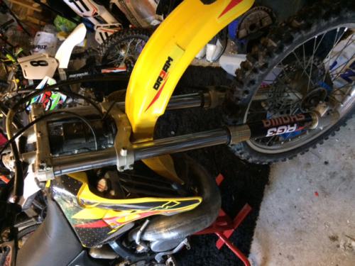

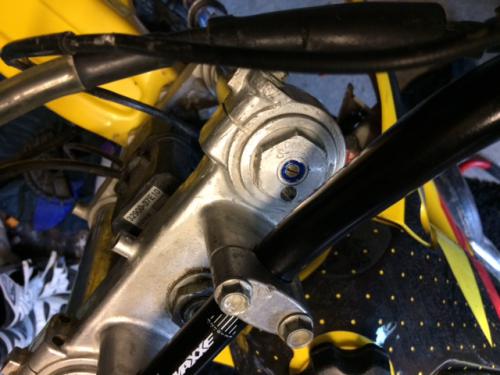

Bonjour à tous,
je cherche à connaitre la procédure pour vidanger ma fourche Showa sur ma 250 RM de 1996.
C'est une fourche simple (pas inversé) voir photos.
si quelqu'un a un tuto ou des photos de la procédure car la notice de 250RM que j'ai est de 2006 et c'est la procédure pour fourche inversé qui est décrite.
merci d’avance.

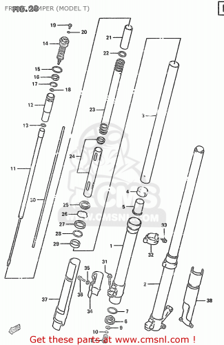

alors pour + de précisions sur ta fameuse fourche Showa 49C
je te joint la vue éclatée
et en quantité d'huile de chaque coté c'est 450 cc et en viscosité SAE 5
le mieux étant tout de même de sortir la cartouche "ouverte" pour bien vider la vieille huile et bien dégraisser tout ça avant de remettre l'huile neuve.

Merci pour cette vue éclatée.. punaise y'a pas mal d'éléments dans La Fourche.. j'ai acheté d'occasion cette moto La fourche ne suinte pas mais je la trouve un peu dure et je veux surtout faire la vidange pour partir sur mon entretien. Je ne sais pas quand il faut changer les joints spie ( je ne meme pas où ils sont sur la vue) faut il juste attendre de voir que sa suinte pour les changer ?
posté 28 Dec 16 à 13:51
joint spy = n° 27
cache poussière = n° 25
