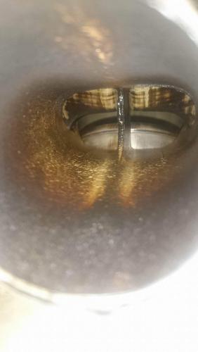

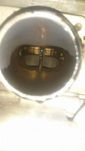

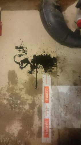

Bonjour alors voila apres agoir eu des soucis avec mon carbu tout semblais rentrer un peut pres dans l'orde j'ai sortit la moto pour faire un tour dans la neige ce qui etait plutot sympa jusqu'a ce que la moto s'eteigne sans prevenir je me suis dit que le circuit elec a pris l'eau et que ducoup j'avait plus d'etincelle mais j'ai verifier y'a pas de soucis la dessus le liquide de refroidissement n'a pas couler dans le moteur nn plus. La moto a de l'huile qui coula par le trop plein de valve et en demmontant le pot de l'huile a couler de ce dernier. Si quelqun a une piste ou une liste de choses a verifier pour diagnostiquer le probleme de demmarage... et je pense que l'huile vien d'un joint spy de vilo fatiguer. Ai-je raison?
Je met une photo de l'huile qui est sortit du pot

se n'est que de l'huile imbrulé t'inquiéte pas
tu mets combien de % dans le mélange ?
et si ta moto est d'origine remets les réglage carbu d'origine

Oui, enfaite il y'avais efectivement une prise d'aire au niveau du culot de la boite a air, une fois le probleme regler j'ai pu remetre la vis d'air au reglage d'origine la je n'ai plus d'huile imbruler nulle part
