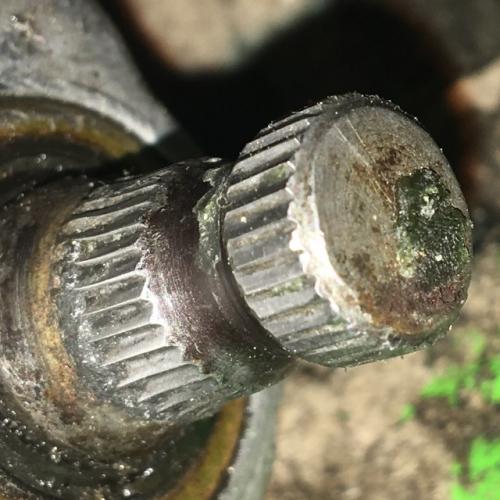

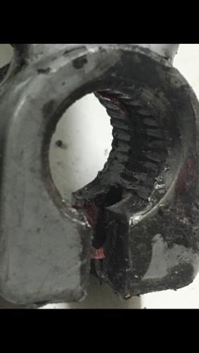

bonjour, j’ai un 125 kx de 1990 depuis 6mois, aucun soucie avec je roule souvent avec, je l’ai preter a un amie, et il me la rendu avec le selecteur hs (selecteur qui tourne autour de l’axe) j’ai donc changer mon selecteur et au bout de 1h rebelote...
j’ai donc essayer de le remonter avec de la pate loctite (scellé roulement) mais au bout d’une 15aine de saut sa a lâcher de nouveaux.. j’aimerais savoir si selon vous mon axe de selecteur serais mort oupas mes selecteur bien qu’il soie en acier, non plus aucun dent, il sont hs.. étant donner que la moto est ancienne les piece neuves ne se trouvent plus donc j’aimerais savoir si vous avez des astuces pour regler mon problème svp merci d’avance, je poste les photos des |

Maxx J'ai eu cette moto (la même) à l'époque, j... 30 Oct 17 à 22:36
TXP51 Je ne dirais pas comme Max !
Les cannelures so... 30 Oct 17 à 23:02
Maxx Citation (TXP51 @ 31 Oct 17 à 00:02 ) Je ... 31 Oct 17 à 01:41
briice77 merci de m’avoir répondu, j’en ai acheter un neuf ... 30 Oct 17 à 23:45
FURY MX Citation (briice77 @ 31 Oct 17 à 00:45 ) ... 31 Oct 17 à 00:29
Maxx axe hs + sélecteur hs
tu peux tenter une réparati... 31 Oct 17 à 01:45
briice77 dacc, frein fillet rouge déjà essayer, scelle roul... 31 Oct 17 à 10:20
fabien4455 Citation (briice77 @ 31 Oct 17 à 10:20 ) ... 31 Oct 17 à 10:57
gaetancop l'utilisation des colles en guise de réparatio... 1 Nov 17 à 10:12
Mr magoo après essaye de trouver un axe sur des sites comme... 1 Nov 17 à 21:25
Maxx j'y pense comme çà
est ce qu'un usineur (c... 1 Nov 17 à 23:14
Stuff38 Salut moi aussi j’avais eu ce problème sur u... 2 Nov 17 à 07:49
TXP51 Celui là devrait allé : https://www.leboncoin.fr/e... 2 Nov 17 à 11:26
TXP51 Encore un : https://www.leboncoin.fr/equipement_mo... 2 Nov 17 à 11:32
Ens L'axe de selecteur est introuvable?
Même outre... 3 Nov 17 à 01:04 ![]() ![]() |
