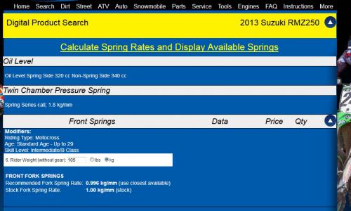

à priori, je devrai avoir les ressorts d'origine amortisseur/fourche sur ma bécane, 250 RMZ 2013 (Showa SFF).
mais, en mesurant le RACE SAG et FREE SAG, l'amortisseur semblerai parfaitement adapté à mon poids, mais pas du tout la fourche...??! xwhistling.gif
voici mes info :
68kg (sans équipement), test avec équipement bien sur,pour le RACE SAG.
Amortisseur :
FREE SAG 607 - 566 = 31 (moyenne 30)
RACE SAG 607 - 504 = 103 (moyenne 100)
Fourche :
FREE SAG 310 - 280 = 30 (moyenne 30)
RACE SAG 310 - 258 = 50 (moyenne 70)
précharge(ressort) 12 clic in (complétement fermé pour ouvert de 12 clic)
comp 14 clic in
détente 12 clic in
je n'ai pas mis les réglages amortisseur, car comme on le voit, aucun problème, tout semble correspondre parfaitement au moyenne.
mais pour la fourche, le FREE SAG est ok, mais pas du tout le RACE SAG qui m'annoncerai un ressort trop dur.
Ressort à changer tout simplement...mais pourquoi le free sag est ok et l'amortisseur aussi? (puisque soit disant ressort d'origine)
le niveau d'huile est il le problème ou peut il le résoudre?
