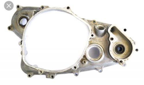

bonjour tout le monde, je me présente, je m’appelle brice, je viens d’acheter un 450 crf de 2004, et j’aimerais repartir sur de bonnes base, c’est ma première fois en 4t et j’aimerais savoir combien d’huile doit-je mettre dans chaque carter
il y a marqué 670 cl sur celui de boite (celui de droite) sa c’est bon mais sur celui de gauche, moteur, rien du tout, j’aimerais donc savoir les quantités avec changement de filtre svp
j’ai trouver cette photo mais je ne comprends pas tellement
et j’ai une vis qui fuit légèrement je l’ai commandé ainsi que son joint, mais quelle est cette vis? ( la crusiforme sur le carter droit avec un petit joint en cuivre )

Hello
Tu as huile moteur et huile de boîte séparée.
A gauche de la moto ( vis de vidange sous le moteur ) c'est l'huile moteur. Le bouchon de remplissage fait jauge comme sur les voitures
Côté droit c'est l'huile de boîte ( vidange sous le sélecteur)
La vis dont tu parles c'est la vis de controle de niveau de l'huile de boîte. Si quand tu la devises il n'y a pas d'huile qui coule il faut en rajouter

Citation (Coutosuiss @ 13 Apr 18 à 08:47 ) *
Hello
A gauche de la moto ( vis de vidange sous le moteur ) c'est l'huile moteur. 690ml avec filtre à huile neuf. Le bouchon de remplissage fait jauge comme sur les voitures
670ml.

Citation (briice77 @ 13 Apr 18 à 16:07 ) *
Hello
670ml.
d’accord grand merci a toi����
petit soucie, sur mes 2bouchon de remplissage il n’y a pas de jauge justement sad.gif
Tu as tout d'écrit sur ta fiche
Total à mon avis c'est si tu remontes le moteur à neuf si il n'y a pas d'huile du tout .
Donc pour toi ce serait 0,69 moteur et 0,58 boite

oui justement j’avais un doute sur le total d’huile sa me paraissait bcp, je pense comme toi, je fait donc faire sa, merci
