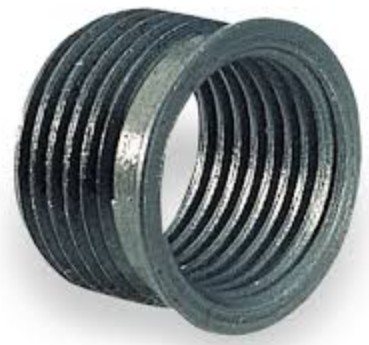

Le mieux pour un trou débouchant,c'est une douille,elle ne risque pas de rentrée dans le carter comme un hélicoil

Citation (TXP51 @ 8 Jul 18 à 22:44 ) *
effectivement je savai pas que sa existé mais sa me parait mieux pour une visse de vidange
