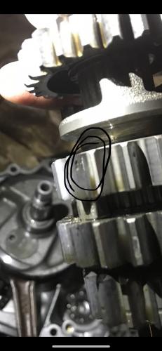

Ca c'est la photo de la marque que j'avais sur le pignon qui a été changé il y a 3 mois
Sur celui que je n'ai pas vu c'est la meme marque mais beaucoup moins profonde et peu visible
posté 20 Jul 19 à 10:32
il manque des gros bout sur tes crabots là !
sinon si tu as un petit impact comme ca sur une dent, ca peut ne pas être génant ( à 100€ le pignon on hésite souvent à changer..). Par contre, ce genre d'impact et généralement dû à un visiteur qui a été écrasé entre le dents et qui a pu fragiliser la dent. Il faut vraiment bien controler ton pignon et celui d'en face à la lumière pour rechercher des éventuelle trace de fissure sur les dents.
En cas de fissure je te conseille de changer. Si tu n'as qu'un impact, ca peut passer mais surveille bien au prochain démontage.
Par contre je n'ai pas bien compris pourquoi tu as cassé une boite une boite il y a 20h et que là tu as déjà réouvert ton moteur pour la recontroler?

Oui sur le photo on dirait que le crabot est cassé mais en vrai non.

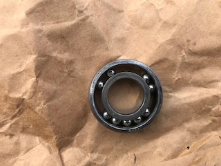

Le roulement de l'arbre primaire coté embrayage a perdu sa cage a bille, elle a fini dans la boite... (50h c'est un peu tot)
Donc j'ai changé tous les roulements et le pignon abimé.

germaindemailly
posté 22 Jul 19 à 11:17
Messages : 136
Inscrit : 7-March 15
Lieu : Nord pas de calais
Membre no 17291
la photo du roulement a l'époque
dcrouzel
posté 25 Jul 19 à 21:32
Messages : 5343
Inscrit : 26-January 06
Lieu : Portel des Corbières
Membre no 2123
Citation (germaindemailly @ 19 Jul 19 à 12:20 ) *
cela ne va tenir qu'un temps !!!
