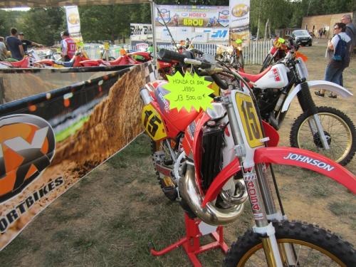

C'est fou le prix des 500
si ont avait su cela il y 25 ans, ont en aurait acheté des caisses!!!
