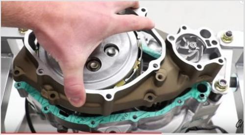

Pour les roulements dans les trous borgnes j'ai des arraches de bricoleur achetés chez Outiror mais en dépannage tu peux essayer les chevilles expansible type Molly a voir suivant le diamètre.
Pour les plastiques je ne pense pas que se soit compatible 91 et 90.
A+JP
posté 10 Aug 19 à 09:32
Message #32
En général en chauffant bien (décapeur) et en tapant le carter sur une planche ca tombe tout seul. (c'est d'ailleurs préconiser de faire comme ca dans le doc KTM, sauf qu'ils le chauffent au four)
Sinon la dernière solution c'est : le dremel ...

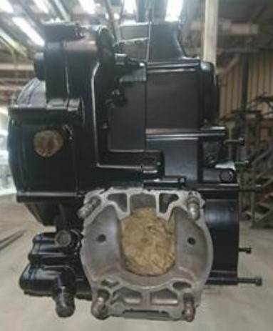

C'est souvent,je dirais méme presque tout le temps que je fait des carters en thermo avec leurs rlts restés dans les trous borgnes.
Et je ne fait jamais de microbillage sur les carters mais un sablage a basse pression qui donne une bien meilleure accroche.
posté 11 Aug 19 à 01:42
Message #39
c'est ce que je pense faire aussi, coller les carters entres eux et bourrer l'interieur de plastique bulle ou autre.

Bon j'ai récupérer les carters et la culasse du sablage, je suis content mais je m'attendais tout de même à un travail plus soigné, déjà il a fallut que ce soit moi qui soufle tout arriver à la maison, je vous dit pas l'épaisseur de sable dans le coffre du Xmax mad.gif , le sable est rentrer partout même avec les carters refermés et remplis de plastique bulle + tout les trous bouchés .
Mais il y a quand même des endroits ou il reste de la peinture et je vais être obliger de poncer, pour le prix annoncé au départ qui à quadrupler quand je suis revenus les prendres mad.gif mad.gif mad.gif bein !!! donc là je suis un peu véner, bref on ne m'y prend qu'une fois.
Tout les roulements de boite sont commandés, donc la cage à aiguille dans le carter borgne, je vais la défonçée et je vais voir pour extraire celui de la pompe à eau/valve
