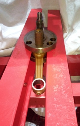

par contre une presse m'aiderai bien pour démonter des roulement ou monter ceux de bielettes ..
J'ai eu la change d'avoir pu récupérer des jets de différentes tailles pour les roulement, ca aide ..

idem au niveau des outils pour séparer et remettre les carters, roulements etc...
j'ai une presse pour ma part, une 10 tonnes, mais quelle puissance faut il pour faire les vilo ?
car je ne me suis jamais pencher la dessus, et un jour en 2008 j'ai eu une bielle à changer sur un vilo de Chapy 50 et je n'étais pas arriver à sortir le maneton.
(bon faut dire que j'avais eu peur de me prendre le chasse dans la gueule, donc pas trop insisté)

pour un villo il faut partir sur une 20Tonne (voir 25 peut etre)

La mienne est une 12T.
Jusqu'a présent aucun vilo ne m'a résister, même ceux de grosse cylindré et sans chauffer ni congeler.
Le maneton se sort masse par masse, soit en coupant le maneton de tête soit en calant entre les deux masses .
Au remontage pour évité le d'étalonnement du corps de la presse il faut juste renforcer le socle d'appui avec 2 longueurs de fer U de 80 ou 100.
posté 20 Dec 20 à 14:33
bon après je me souviens que j'avais arrêter aussi car j'avais déformer la plateforme de fixation du vérin, et que donc je devais trouver une plaque bien plus épaisse et la soudé au châssis de la presse et non vissé comme il est d'origine (et depuis ) , faudra que je trouve un vieux vilo pour ré essayer

Citation (TXP51 @ 20 Dec 20 à 12:00 ) *
oups désolé, je m'était basé sur celle de 20T mon mécano (pro) qui n'a pas souci avec sauf au moins une fois sur mon villo où il a du la repousser un peu lus dans ses retranchement mais au final, il y a eu un arrachement de matière dans l'alésage de la 1ere masse..
