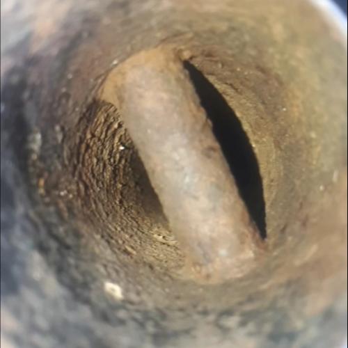

Voici les deux principaux concernés, ils font chacun environ 50cm de long sa sa fais pas mal de surface a traiter

J'irai jeter un oeil plus en profondeur avec une caméra endoscopique, pour voir l'état et sa me permettra de mieux voir comment c'est fais, sa m'aidra dans mon choix

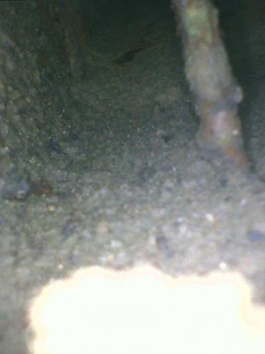

J'ai demonter le haut moteur de ma kx aujourd'hui, j'ai regarder dans me cadre tant que j'y étais...
On peut même dire bonjour a la colonne de direction qui et pas prête de rouiller elle xwhistling.gif

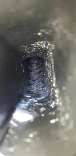

Re a tous, donc j'ai pu récuperer le cadre et faire le traitement interne
Dommage que le forum soit innactif, j'espère que sa pourra aider quelqu'un

Une fois terminé voici le résultat
posté 25 May 23 à 01:49
je ne comprends pas la photo, c'est un truc noir plongé dans un liquide ?? je vois ça moi blink.gif
