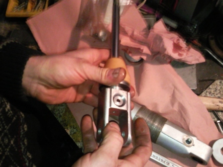

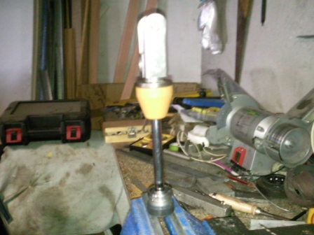

salut wil, bonjour a tous, dimanche, un peu de temps libre donc:
Image attachée, le silencieux version définitive, l'intérieur est refait en inox, en attendant un DG!
Image attachée le tampon qui valait 3 milliards (suites de ma commande chez yamof troyl, enc......)
Pelle, melle donc les joints neufs, le tout nettoyé, repeint ou poli,
on remonte an faisant gaffe aux micro ressort et à la bille pour le réglage de la détente, problème on a un circlip en trop!!!!!!!!!!!!!!!!!

ooopps: l'amortisseur complet:Image attachée, enfin sans la bonbonne, on attend de le placer sur le cadre pour trouver la bonne logueur de flexible car j'ai que des raccords droits et il m'aurait fallu un coudé! damned
