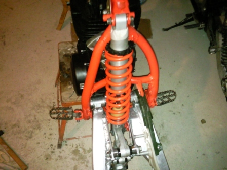

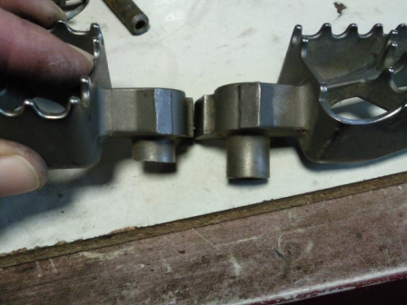

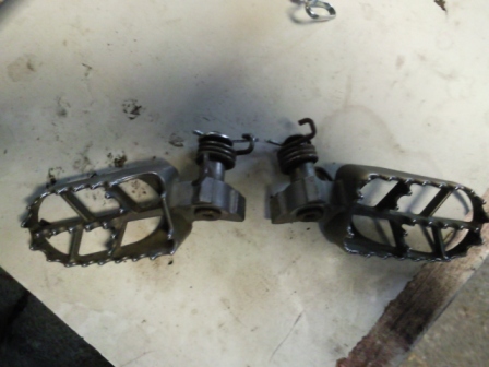

bonjour à tous, aujourd'hui, cales pieds et problèmes:
Image attachée donc cales pieds de wrf450, sympas
je recoupe l'axe car ils sont trop long, je vais être embêtéImage attachée avec les ressorts faudra faire péter une spire!
problèmes:
j'ai donc mis mon amorto mais il me manque les joints et cache-poussières qui me permettent de le fixer au cadre (si quelqu'un a cela dans son garage!)Image attachée

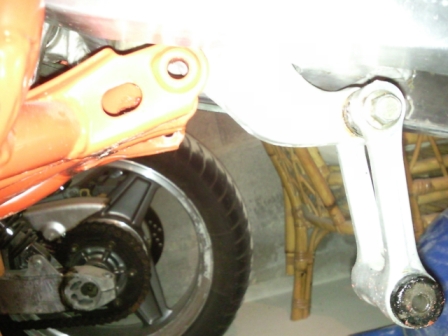

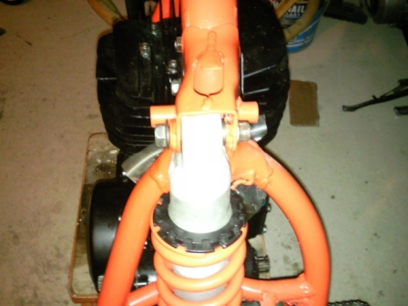

reproblèmes: là c'est cauchemardesque, la biellette doit être fixée au cadre mais impossible de savoir où!
ma doc ne me le montre pas, des photos sur le net (blog du ricain) montre une fixation sur les trous à gauche sur la photo mais qui n'ont pas l'air d'être la pour cela!( par contre la taille de l'entre axe est bonne) les trous qui semblent les plus indiqués ont un entre axe trop grand d'au moins 3 cm par rapport à l'axe de ma biellette (help! photo ou dessein ou schéma du montage!!!! merci!)
@ plus
Image attachée Image attachée

Ba écoute j'ai bien la revue qui correspond a ce modèle de cette année, mais sur tes photos j' ai bien l'impression que c'est ça, sur ta photo de gauche !!!
je te ferai un scan demain si tu veut !!!

vu de dessus , on dirait que la biellette est a l envers , c est pas le dessous qu on voit la ?

Ma première photo ces le dessus et l'autre le dessous.

parfait, merci pour les photos, au fait ms4speed, j'ai pas de nouvelles!, dis moi juste si tu peux pas me vendre les pièces, comme cela j'essaierais ailleurs!
donc pour la fixation de la biellette il faut utiliser le trou le plus en"arrière du cadre", mais dans mon cas l'espace est trop important donc je pense qu'il faut que je resserre tout cela, à moins qu'il me manque des pièces?
J'attends le scan de la revue pour être sur!

L'ouverture au cadre est de 69 cm

J'ai pris ces 2 photo a partire de mon manuel, (photo prise avec un ipod)

super merci, je vérifie tout cela le plus vite possible, visiblement il ne me manque rien donc je pense que mon cadre doit avoir un souci!

merci richpat, merci mr4speed, j'ai mesuré et je trouve 7,9 cm sur mon cadre et 6,9 sur ma biellette!
je pense que je vais mettre la biellette en place et me servir de sa vis pour faire revenir les pattes en vissant doucement?
j'espère ne pas éclater ma peinture!
qu'en pensez-vous?

Tu veut pas plutôt mettre des cales genre rondelle plate pour évité de tordre les pattes, si un jour tu casse ta biellette et en retrouve une, elle sera plus a la cote de tes pattes.

ouaip bien vu mais visiblement ce sont mes pattes qui sont pas aux normes!
je vais tacher de faire un cliché précis histoire de voir où cela a été tordu!
sinon les rondelles sont une bonne idée aussi, je creuse je creuse,

mmm , si les pattes sont tordue vers l extérieur , 5 mm de chaque cotés , tu eux rattraper sinon , mets des rondelles pour serrer sur l axe... dans tous les cas , fais attention de ne pas bloquer le mouvement de la biellette.
