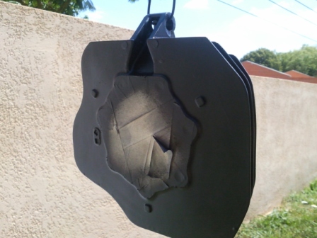

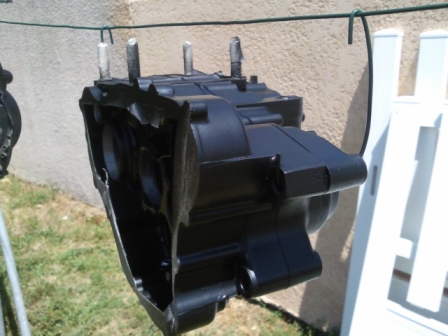

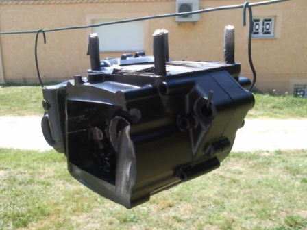

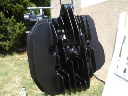

aujourd'hui opération "van gogh"! (chui pas sur de l'orthographe).
donc profitant d'une chaude journée dans le tarn (après 15 jours à Capbreton; les santochas, la piste, les ksern, le traouc pour les connaisseurs!)
je me suis lancer dans la piiiinture comme dirait ma petite.Image attachée

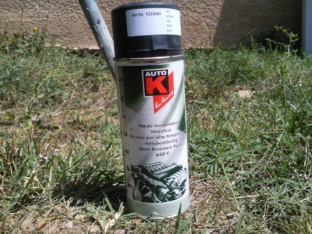

protocole expérimental:
tout suspendre au fil à linge après dépoussiérage à la soufflette le matin.
attendre 14 h puis envoyer la purée avec modération en plusieurs couches successives!
attention, connerie à eviter (et que j'ai faite bien sur!) les trois premiers pschitt ne sont pas de la peinture mais un produit blanc qui laisse une trace sur la surface peinte (merde!!!!)
[attachment=5286:Photo0116.jpg][attachment=5287:Photo0117.jpg][attachment=5288:P
hoto0118.jpg][attachment=5289:Photo0119.jpg]Image attachée[attac
hment=5291:Photo0121.jpg]
Image attachéeImage attachée
puis laisser sécher avant passage au four!Image attachée
en vrai le résultat fait plaisir!!!!
