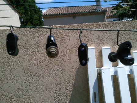

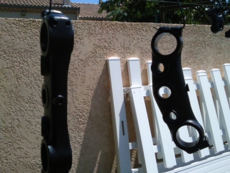

- - zgilles   aujourd'hui opération "van gogh"...   28 Jul 10 à 15:02
- - old mx   le gilou il va nous faire une moto d'enfer can...   28 Jul 10 à 18:09
- - wilyd   tes voisins doivent vraiment ce demander comment t...   29 Jul 10 à 09:14
