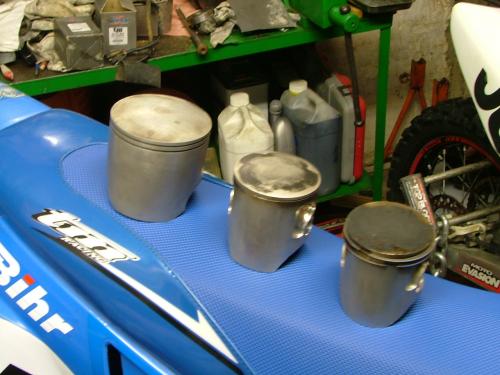

xthumbup.gif bingo rrr une autre photo on vois mieux entre le 250 et le 300 il n'y a pas une grosse différence mais entre 250 et 500 sa cause agrandissez la photo

- - ChrisMGK   La taille des pièces moteur   18 Nov 13 à 09:21

- - old mx   petite devinette dite moi la cylindrée de ces pist...   19 Nov 13 à 09:12
|- - drt   Citation (old mx @ 19 Nov 13 à 08:12 ) pe...   19 Nov 13 à 09:57
- - vince974   125 - 250 - 500 Bonne continuation pour ta resto...   19 Nov 13 à 10:40
- - rrr   facile 250cr 300tm 500rm   19 Nov 13 à 11:28
