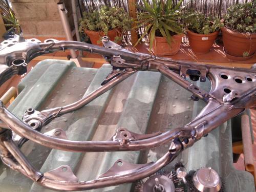

Pour la peinture du cadre quelqu'un a déjà retirer la peinture autrement qu'en sablant, je peux pas bouger de chez moi ça m'agace un peu cette histoire...
posté 25 Sep 19 à 11:38
Citation (Kiksystem @ 24 Sep 19 à 21:59 ) *
Oui moi sur le 85 YZ de mon fils et dans les années 80 sur mes motos.
parcontre ça prend du temps , de l'argent, de l'énnervement etc.. et au final avec le décapant, papier de verre, gratounette, acétone, brosse sur perceuse ... puis ensuite les bombes d'aprêt , de peinture et de vernis.. ça aurrait couter moins cher de faire sabler et repeindre en époxy.

- - Kiksystem   Premiers essai au décapant ce soir. J'ai posé ...   27 Sep 19 à 21:42
|- - nico83   prend une lampe à souder. brûle la peinture jusqu’...   28 Sep 19 à 07:57
- - Kiksystem   Je suis pas si sûr... Le je pause le décapant au ...   28 Sep 19 à 15:16
