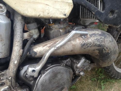

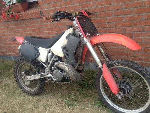

benjamin59
posté 23 Jul 13 à 23:29
Message #378
Messages : 1051
Inscrit : 22-February 10
Lieu : Nord-Lille
Membre no 10349
Salut !
désolé ne pas poster de nouvelle mais sa avance j'ai remonté tout ce qui était niveau allumage et radiateur
je me suis attaqué a l'étrier avant j'ai fais une photo de l'étrier avant mais pas après j'ai oublié il et remonté wink.gif
nouvelle acquisition 250 CR 93/94 pour la pièces pour ma 125 et ma 250 touché a un bon prix hop smile.gif
elle et vachement triste, pas une vise identique d'origine fin du bricolage quoi dry.gif
il ma donné un silencieux bud racing en carbone kevlar une boucle arrière et une boite a air complet en plus cool xthumbup.gif
la moto le kick et bloqué je pense fortement bien serré vu ce que j'ai commencer a démonter dry.gif
benjamin59
posté 23 Jul 13 à 23:33
Message #379
Messages : 1051
Lieu : Nord-Lille
Membre no 10349
cela m'étonne pas qui serre les gas qui ne font pas les entretient de leur bécane ... dry.gif
je vous raconte pas la gueule du filtre a air ..
c'est pour la pièces de toute façon
