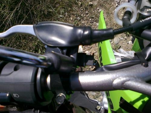

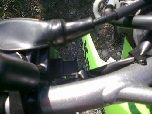

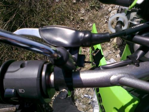

pour le débridage d'une 250 KLX, il y a très simple et vous le faite en 1 minute chrono :
1- débrancher la cosse du contacteur du levier d'embrayage
2- ponter un fil electrique
3- reglisser la cose dans son logement pour cacher la modif mais pas à fond car on ne peut pas
et voila vous n'etes plus bridé à 7000 tours (soit 110 km/h) mais vous montez à 9000 tours (soit 130 km/h) en fond de 6ème
avec cette solution, vous n'avez plus d'erreur sur le compteur car le boitier electronique croit que vous êtes en permanence débrayez
celphi
posté 11 Oct 10 à 23:11
Messages : 64
Inscrit : 30-July 10
Lieu : 38 - La Côte St André
Membre no 11247
photo 2 du débridage electronique
celphi
posté 11 Oct 10 à 23:13
Messages : 64
Membre no 11247
photo 3 du débridage electronique
