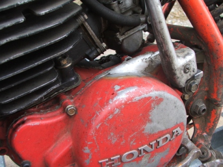

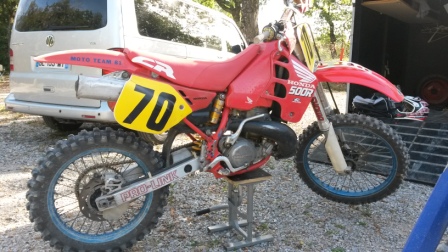

bonjour,

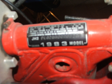

petit nouveau dans le forum et dans la restauration de moto j'ai depuis deux jours dans mon garage une des bécanes qui m'ont fait rêver un 480 cr!!! (de 1983, c'est écris dessus)
plusieurs problèmes se posent à moi:
il n'y a pas d'amortos d'origine ni les biellettes! Est-ce que je peux adapter des pièces des modèles ultérieurs?
le bas moteur est rouge et on dirait qu'il n'y a que 4 vitesses ! (normalement 5 pour cette année)
il me manque pas mal de pièces: pédale de frein arrière, tige en fer qui la relie au tambour, enfin voila...
Je suis à la recherche donc de pièces, de conseils et je vais tacher de mettre des photos de mes différents travaux, en commençant par un thermolaquage du cadre.
Merci d"avance!

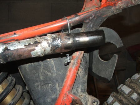

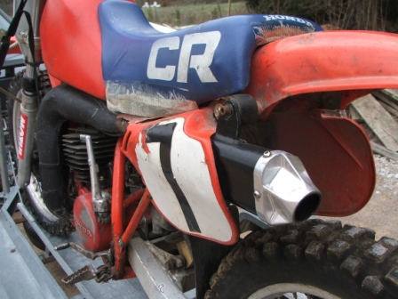

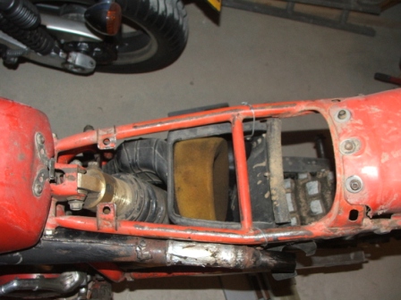

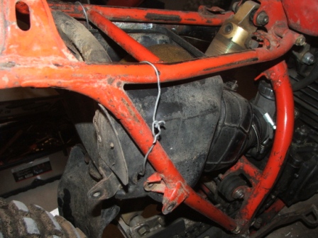

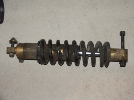

- - zgilles   bon voila les premières photos du chantier; desce...   17 Feb 10 à 22:28
- - zgilles   En effet cet amortisseur et son montage sont bien ...   17 Feb 10 à 22:46
- - SebHondaCR   en tous quà bon courage est bonne continuation ...   18 Feb 10 à 20:09
- - old mx   merci pour les photos effectivement il y a du boul...   18 Feb 10 à 20:30
- - luddoy   Citation (zgilles @ 17 Feb 10 à 21:46 ) v...   18 Feb 10 à 20:35

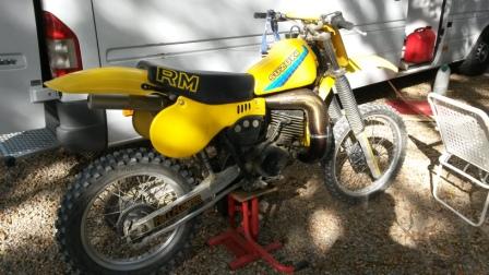

- - old mx   salut gilles c'est pas du honda mais un petit...   19 Feb 10 à 21:39

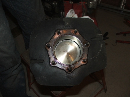

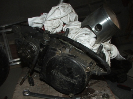

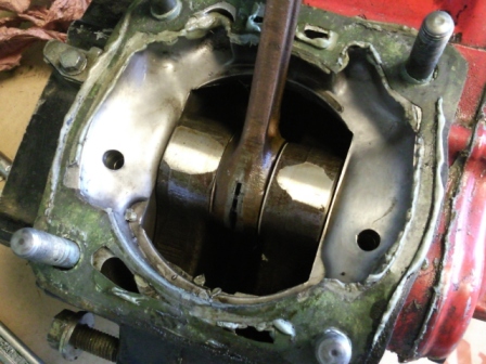

- - zgilles   pour la boite on patientera encore un peu mais on ...   22 Feb 10 à 14:54

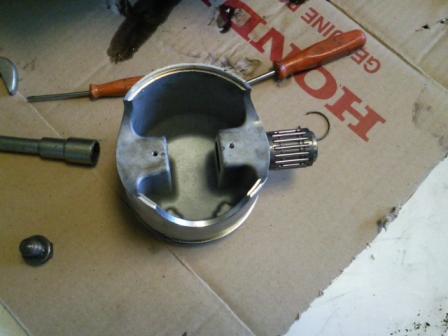

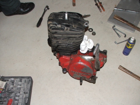

- - zgilles   ouverture et: piston wiseco tout neuf!!...   22 Feb 10 à 14:59

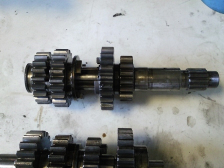

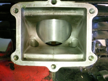

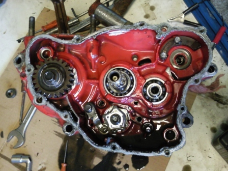

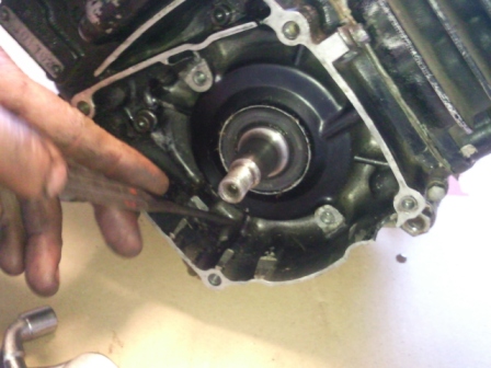

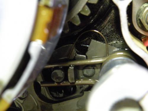

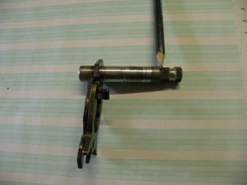

- - zgilles   et voila cela a un peu tardé mais suite et fin dém...   8 Mar 10 à 12:06
- - zgilles   donc c'est une boite 4! si quelqu'un c...   8 Mar 10 à 12:20

- - Panpam   La boite et la 3eme en particulier est le point fa...   14 Apr 10 à 12:38
- - zgilles   comme tu peux le constater j'ai de la pièce po...   14 Apr 10 à 13:54

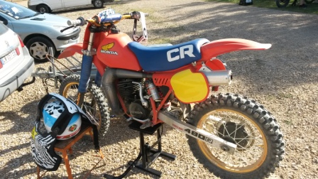

- - le canari   bah les résultat ala bombe est tres satisfaisant ...   1 May 10 à 10:54
|- - zgilles   Citation (le canari @ 1 May 10 à 10:54 ) ...   2 May 10 à 10:21

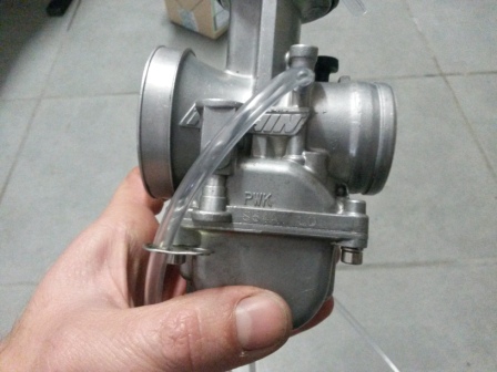

- - zgilles   bonjour, nouvelle question pour améliorer le rende...   23 May 10 à 07:54

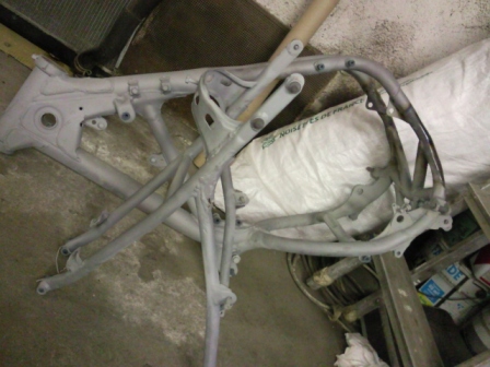

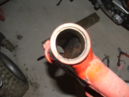

- - zgilles   enfin le cadre est de retour, pas si mal! la p...   16 Jun 10 à 20:49
- - zgilles   et la c'est la superbe pédale de frein et son ...   16 Jun 10 à 20:54

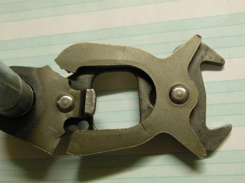

- - zgilles   allez, petit échauffement bras oscillant avec chan...   18 Jun 10 à 16:20
- - zgilles   au fait je me posais la question pour quoi il n...   18 Jun 10 à 16:25
- - zgilles   allez même si je ne suis pas tout à fait un fil di...   19 Jun 10 à 17:40
- - zgilles   allez retour sur le bras avec installation des bie...   19 Jun 10 à 18:22

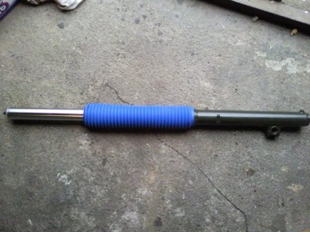

- - zgilles   cette fois-ci c'est la fourche et plus particu...   5 Jul 10 à 07:34

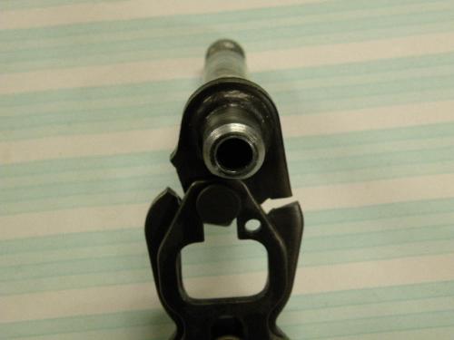

- - zgilles   bonjour à tous aujourd'hui: amortisseur showa ...   22 Aug 10 à 10:43
- - zgilles   on continue on fait pression à l'aide d'u...   22 Aug 10 à 10:47
- - zgilles   bon l'ensemble va être nettoyé au white! ...   22 Aug 10 à 10:51
- - zgilles   passons à la bonbonne appuyer à l'aide d...   22 Aug 10 à 10:55
