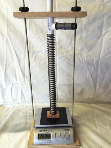

Maxx, es tu parvenu a faire fonctionner ta tareuse a ressort ?
Rien a voir avec ton matos mais une bonne idee de bricoleur vu sur KTM Talk, je met ca dans mon WIP (Work In Progress) juste apres la pompe a vide pour purger les amortos !

Alors après de long échanges de mail puis après avoir eu au téléphone un technicien de chez eux en Italie, il faut que je renvoi la tareuse, il se peut que soit la cellule de pesée soit l'écran digital (ou les deux) aient un problème.
il leur faut la tareuse entière pour pouvoir tester , donc c'est chiant faut que je trouve de quoi emballer l'engin qui fait presque 50kg et que je l'envoi.

Ah ouais galere quand meme. Pas de cul, t'es tombe sur celle du vendredi aprem !

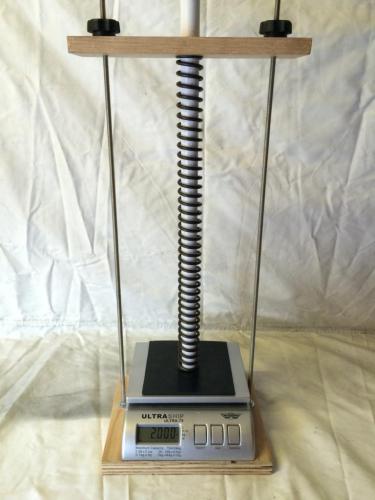

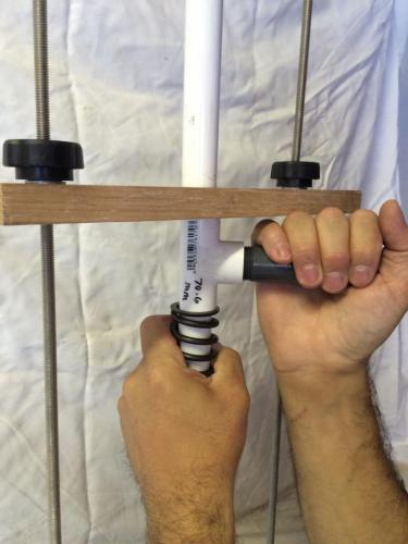

Pour le lien c'est vrai, faut etre member pour accede a ce site. Voila les photos principales, si ca interesse quelqu'un je mettrai la totale.

c'est drôle , je voulais me fabriquer un genre de truc comme çà, sauf qu'en cherchant des balances acceptant un certaint poids et d'une certaine forme, je n'avais rien trouver.
Bon faut dire que je ne m'apelle pas RRR et que je ne trouve jamais rien avec google tongue.gif lol
