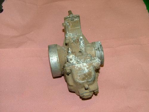

Citation (rrr @ 24 Oct 13 à 10:13 ) *
Citation (old mx @ 24 Oct 13 à 10:08 ) *
merci rrr du coup j'ai commandé le pot seul, l'autre complet le silencieux a l'air pareil que le miens question longueur ; il y a autant de frais de port et de dédouanement que de piéce
pour le carbu je pense en trouver un ici facilement j'en ai eu un récement neuf 100 euros pour la swm
pour le carbu je crois que c est un modele ou le corp s ouvre en 2 il faudrait avoir l avi de jps pour savoir si ca se rattrape en microbillant
oui, tu peux refaire ce type de carbu (démontage, nettoyage et microbillage)
tous les joints sont dispo aux usa
cependant, ce sont des carbu délicats (absence de système de ralenti) et les usures internes impactent parfois le fonctionnement au ralenti
ne rejette pas l'idée d'un carbu neuf à 100€
jps
100 euros c'est un mikuni vm34 celui la doit étre plus cher je met des photos tu me dira ce que tu en pense

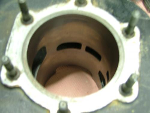

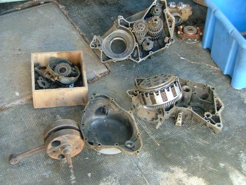

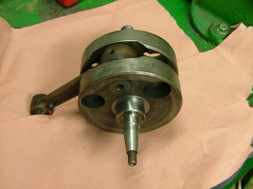

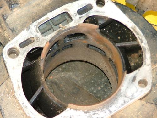

posté 24 Oct 13 à 16:36
Message #37
j'ai commencé a nettoyer le vilo et le cylindre
avant
posté 24 Oct 13 à 16:37
Message #38
avant
posté 24 Oct 13 à 16:38
Message #39
aprés
posté 24 Oct 13 à 16:39
Message #40
je n'aurai pas cru pouvoir les ratraper comme sa le cylindre est comme neuf et le vilo pas de jeu

ne pas oublier de vérifier le voile du vilebrequin....
vu l'état du vilo et du cylindre et de l'intérieur du carbu, je tenterai une remise en état du carbu...

oui le vilo et le cylindre vont étre vérifiés par un pro qui remontera le moteur il connait le parfaitement ; le carbu je pense le changer on verra quand j'en serai la il y a encore beaucoup de boulot
