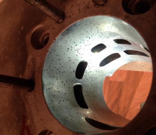

Un de mes amis a obtenu un joli gruyère de la part de nickasil france xthumbup.gif plein de trous.. .

Il y a eu maintes sujets sur cet aspect.
J'ai mon cylindre d'Aprilia qui a des trous dans le nikasil, fait par Révaltec et qui n'est pas un probléme au contraire ca retient l'huile!
C'est trous ne sont pas du au nikasil mais a l’alliage de l'alu du cylindre qui dégaze pendant le traitement !!

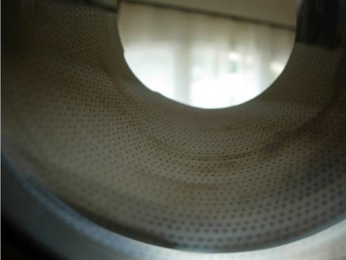

Cylindre moto sur lequel on voit bien que ca vient de l'alu!
Porsche ont méme poussé a l’extrême cet aspect sur certains de leurs moteurs !!

le fait qu'il y ait des trous dans le nickasil ne pose pas un problème de compression ? ( étanchéité du segment )
posté 4 Nov 17 à 13:42
vu le gruyère en photo, je ne roulerai pas avec ça..
nickasil France ont eu pas mal de souci de qualité, revalteck beaucoup moins
il y a aussi airsal en espagne qui sont moins cher encore
en général les cylindres reviennent des nickasil comme neuf, il ne faut pas non plus se focaliser sur les rumeurs.

La vache TPX, un carnage ton cylindre.... xwhistling.gif c'est pas beau à voir... Si c'était si efficace on aurait d'origine des trous...
Airsal j'ai rarement entendu du mauvais. J'ai déjà eu affaire avec eux, finalement je ne l'ai pas fait car mon cylindre était trop moisi pour refaire un traitement xthumbup.gif Ils sont sympa j'ai pas eu à payer les frais de retour.
