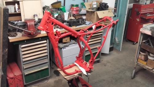

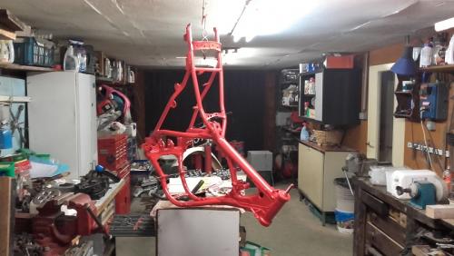

Bon avec une année de retard je m'y remets.
Peinture auto du cadre.
Chauffage
Après l'avoir fait en blanc j'ai refait en rouge.
A+JP

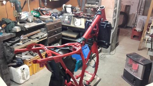

Merci les gars mais quel bordel la dedans, c'est le sous-sol de l'extension que j'ai mis un an et demi a faire et il est déjà plein.
S'il n'y avait pas des restrictions au niveau des mètres carrés construits j'aurai fait plus grand, c'est jamais assez grand.
Quand une occasion se présente je prends et je stock.
Pour la peinture j'ai pris du Ral 3002 comme pour les 84 chez AD avec verni intégré.
ça tient une saison pour moins de 30E.
Chauffage finition main au décapeur.
Le poêle a pétrole c'est ce qui est le plus économique après le bois pour moi.
A+JP

J'ai aussi un gros poêle a pétrole électronique plus pratique avec thermostat.
La chaleur a toujours tendance a monter et je ferme les portes du sous-sol pour pas chauffer les étages.
Je suis resté dans une Demande préalable et pas un Permis de construire; moins de 150m² bati et extension de moins de 35m² .

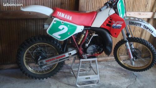

Voila le modèle 86 que je vais faire, deux photos vues sur le BC.
Coté échappement sans le poc j'espère.
A+JP

Les photos du bon coin sont de septembre et je me rappelais plus que c'était une soit-disant Javim.
Je ne peux pas te répondre pour ton emmanchement de pot sur ton 500CR 93 posté sur la buvette mais tout s'adapte.
Tu pouvais le demander ici dans VMX-Classic & Vintage, cette année la FFM acceptait en anciennes les super évos jusqu’à 1996 cadre acier.

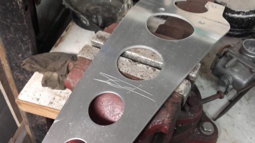

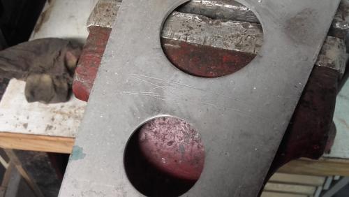

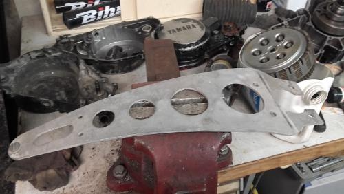

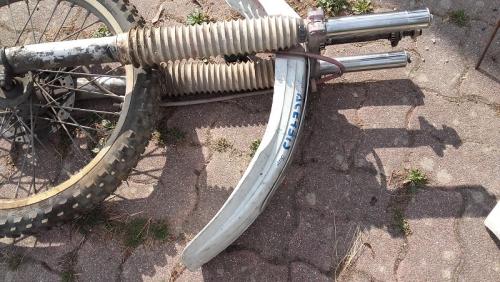

Et bien j'ai retrouvé la troisième photo de l'annonce du BonCoin dans le répertoire 250YZ86. J'essaye de regrouper les photos comme les pièces d’ailleurs par modèle.
J'ai un rigidificateur moi aussi et c'est bizarre que HRCMAN ne m'ai pas demandé une photo.
Celle des morceaux.
Je l'avais démonté et le voila.
Et dire que j'en connais un qui jette les bouts de ferraille pour refaire a neuf.

En regardant de plus près il y a une grosse rayure au milieu que je vais poncer.
Une fois astiqué.
J'aurai pas a mettre un rigidificateur Bihr.
A+JP

la grosse "rayure" on dirait plutôt une signature .
j'avais le même rigidificateur sur pas mal de mes motos, c"était vendu par Ariete il me semble, si je me souviens bien d'ou j'avais pris çà

Hey JP! Bah sur ton regidificateur c'est le signature de Jacky Vimond Collector donc ton regidificateur.
Je n'ai jamais vu la pub pour ce regidificteur dans MotoCrampons ni dans Motoverte
Si mes souvenirs sont bons à l'époque Yamaha offrait se regidificateur pour tout achat d'un YZ Neuf en 1986 pour marquer le victoire de Jacky Vimond World Champ.
Maxx tu avais le même regidificateur sur ta Honda ahaha ! Bon tu es pardonné car Jacky Vimond a roulé sur Honda en 1990 je crois.

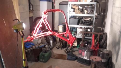

Bon la vieille je l'ai décrochée.
et je l'ai posée sur le support d'époque.
A+JP

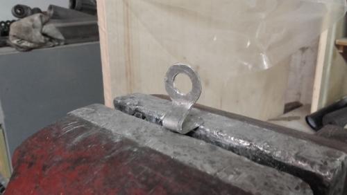

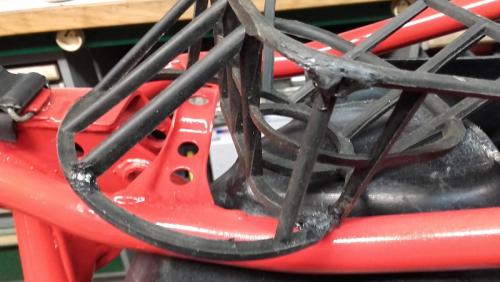

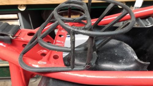

Réparation de la cage filtre a air.
Insertion de clou et recollage au fer a souder.
A+JP

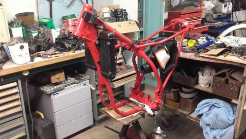

Montage du filtre ça c'est pas trop dur c'est pas comme la boite a air.
Quand la partie arrière du cadre n'est pas démontable c'est pas évident.
J'ai du re-démonter le manchon avec ses petites vis.
A+JP
