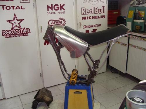

voila le reservoir est ferme on va pouvoir le souder
ccm60
posté 13 Jun 19 à 20:04
Messages : 627
Inscrit : 2-December 07
Membre no 5201
Bonsoir,
Très beau résultat sur les lignes du réservoir xthumbup.gif , comment l'as tu formé ?
raslebol56
posté 13 Jun 19 à 20:49
Messages : 223
Inscrit : 5-December 15
Lieu : bretagne
Membre no 17809
Citation (ccm60 @ 13 Jun 19 à 21:04 ) *
Bonsoir,
merci ccm60 en fait j ai une moulureuse pour pouvoir faire ce genre de plie avec l arrondi ca ne regle pas tout les problemes mais ca aide j ai differents jeux apres un petit passage dans la roue anglaise et aussi une becane pour retreindre ou allonger le metal

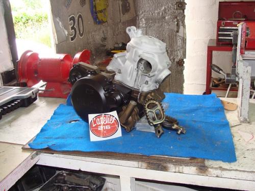

recu le moteur aujourd hui de l atelier 216 on va pouvoir avancer
nico83
posté 16 Jun 19 à 09:12
StantonMania
Messages : 2735
Inscrit : 4-November 10
Lieu : 83
Membre no 11815
raslebol56
posté 16 Jun 19 à 10:52
Messages : 223
Lieu : bretagne
Membre no 17809
Citation (nico83 @ 16 Jun 19 à 10:12 ) *
oui nico c est l atelier 216 de rouen qui fait ca sur leur page ils ont des exemples c est encore plus beau

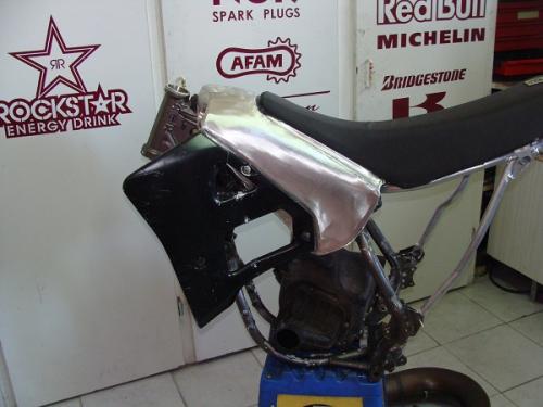

posté 30 Jun 19 à 19:09
Messages : 223
Lieu : bretagne
Membre no 17809

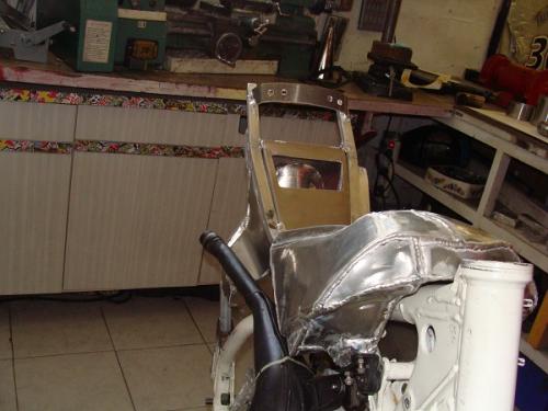

un peu d avancement sur le reservoir en attendant de recevoir les plaques numero pour puvoir avancer sur la boite a air

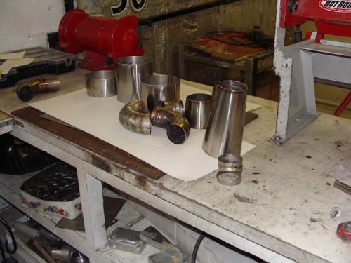

avancement de la boite a air sur le deuxieme chassis et demarrage du pot
posté 10 Jul 19 à 18:57
raslebol56
posté 10 Jul 19 à 23:14
Messages : 223
Lieu : bretagne
Membre no 17809
Citation (Maxx @ 10 Jul 19 à 19:57 ) *

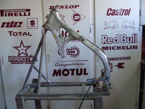

changement de programme et cette fois ci on va jusqu au bout
alors au depart je voulais faire un cadre complet mais vue le prix des pieces a usiner je ferai quand j aurai gagne au loto xblushing.gif on s occupe de la partie basse une fois consolider on passe sur la partie haute apres re reservoir et boucle ar
nico83
posté 8 Sep 19 à 18:17
StantonMania
Messages : 2735
Lieu : 83
Membre no 11815
elle va être magnifique.
Pourquoi tu découpe le cadre?
raslebol56
posté 8 Sep 19 à 21:46
Messages : 223
Lieu : bretagne
Membre no 17809
Citation (nico83 @ 8 Sep 19 à 19:17 ) *
c est un cadre yzf 250 de 2009 et quand tu mets le moteur dedans l echap ne passe pas alors je vais refaire le berceau car les attaches moteur ne sont pas a la bonne place
nico83
posté 9 Sep 19 à 07:45
StantonMania
Messages : 2735
Lieu : 83
Membre no 11815
Ah ok super ca.
tu va faire toi même les soudures?
raslebol56
posté 9 Sep 19 à 09:38
Messages : 223
Lieu : bretagne
Membre no 17809
Citation (nico83 @ 9 Sep 19 à 08:45 ) *
Ah ok super ca.
oui nico ca fait partis de mon metier donc plus facile quand tu as le materiel
