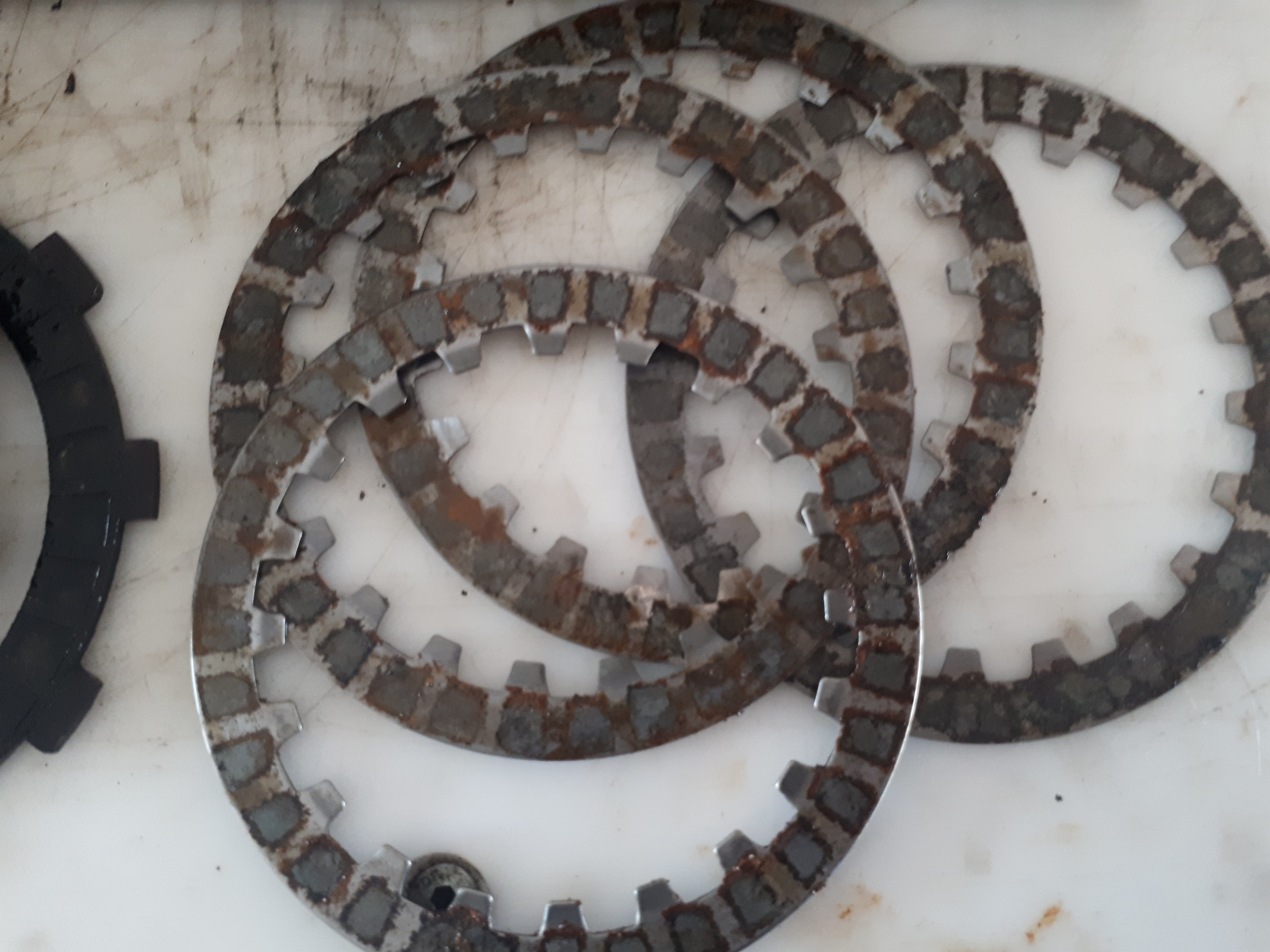

L'embrayage et l'huile était séparé je pense.. du coup disque collé et les garniture se sont détruite en décollant les lisses. Bref rien de méchant. J'ai brossé les lisses et c'est nickel. Par contre les garnis sont mort à mon avis...

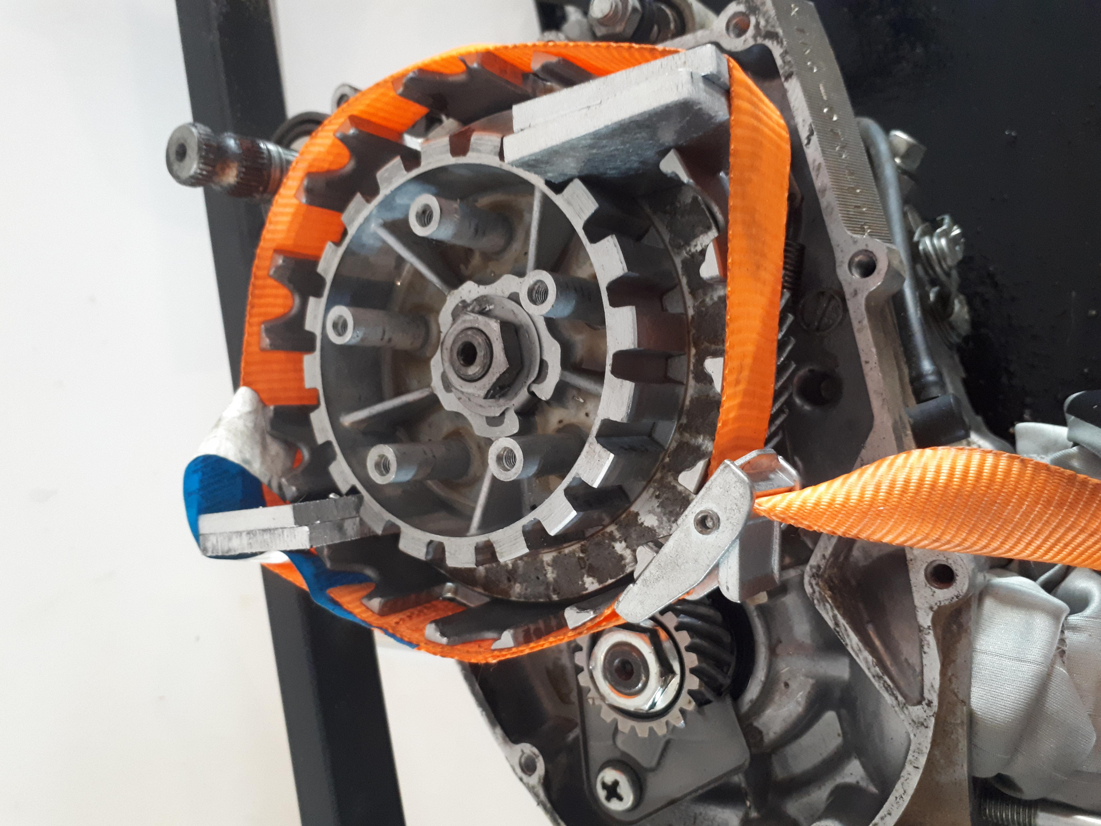

Démontage de la cloche: j'avais pas la pince et habituellement je fixe un lisse et un garni ensemble. Du coup ce principe est niquel et ne détériore rien smile.gif

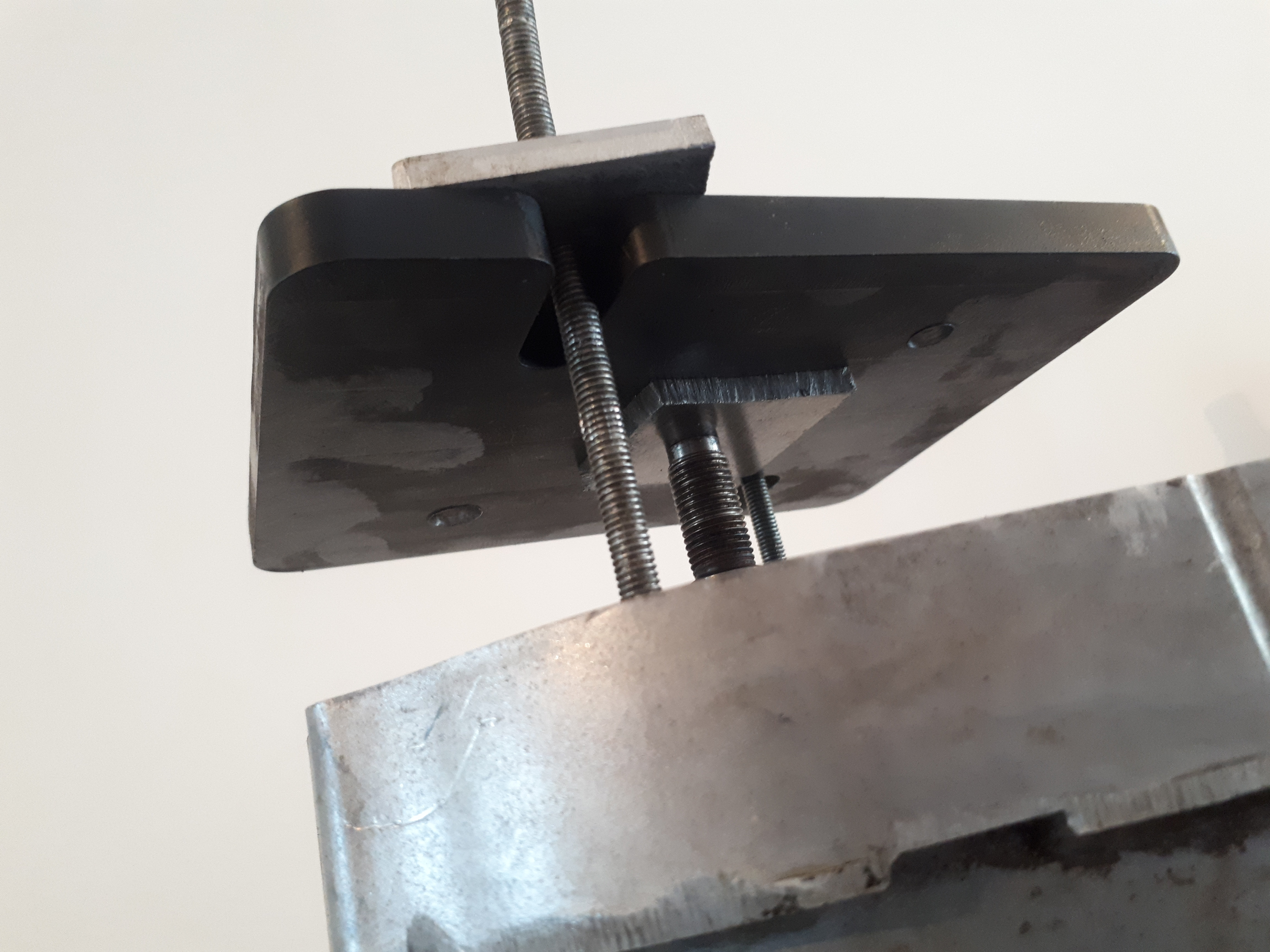

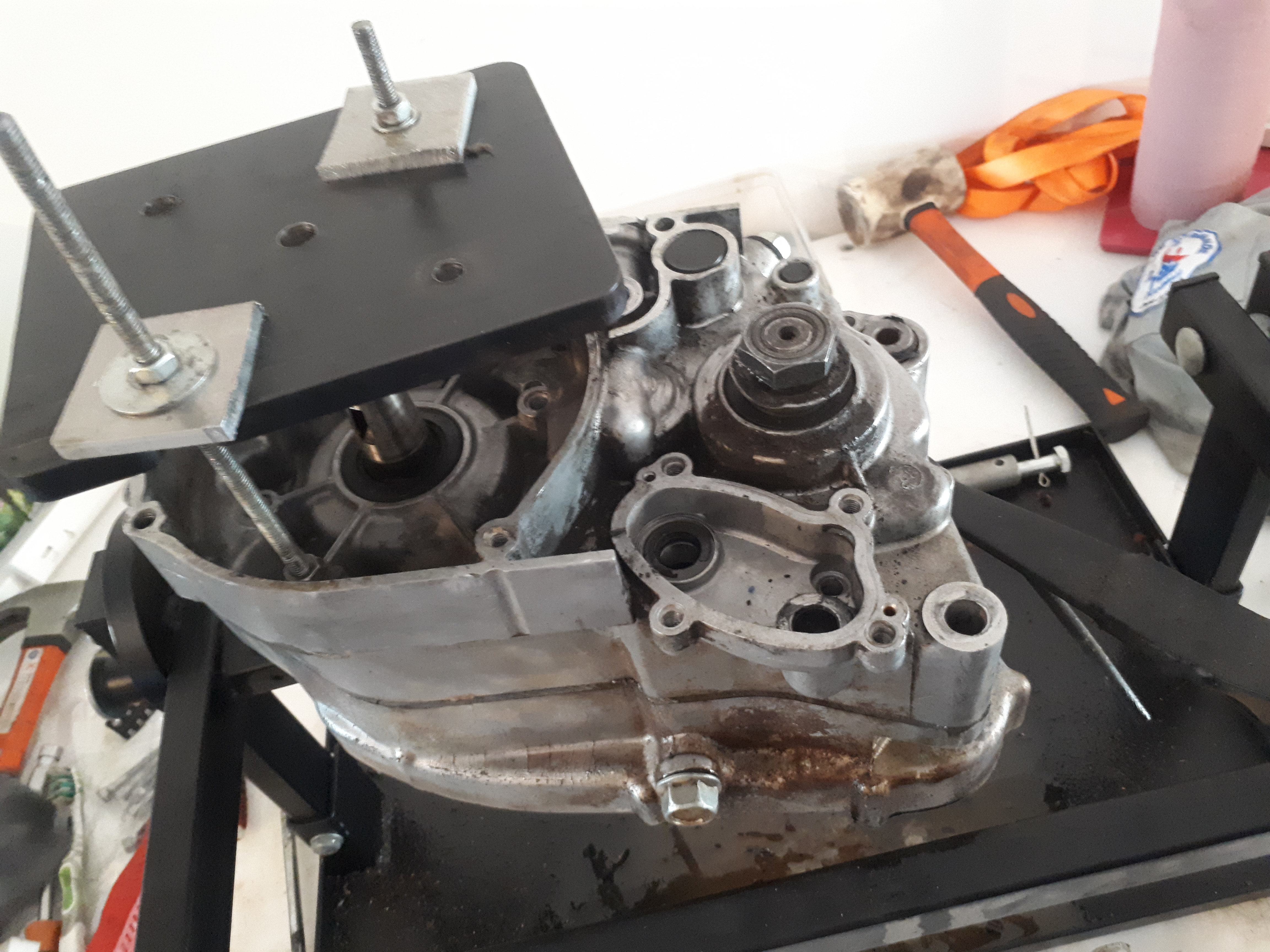

Séparation des carter avec un outil maison. Ça c'est super bien passé wink.gif
Résultat pas de crasse dans le moteur, des grumeaux dans la boîte bouché les trou de passage d'huile et même sous le vilebrequin du mélange à dû stagner mais rien de méchant. Tout est nickel wink.gif

Le moteur est bien propre , fais tout de même gaffe a tes disque lisse il se peut qu'en les brossants il se soit un peu déformé sa serai mieux de les faires contrôlé sa doit pas couté grand chose je pense
Les garnis font 2,1 mm pour 2,7 limite d'usure... et vu l'état des garniture je vais forcément les changer!
